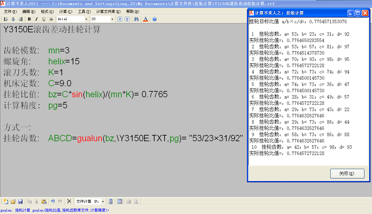

挂轮计算功能已经发布,软件已经更新在官方网站和本贴第一楼都有下载.
挂轮计算示例如下图:

回复 陈飞 的帖子
以下是一个"计算不求人"软件关于挂轮计算文件的示例,复制到软件里面即可使用,也可以修改后使用.
Y3150E滚齿差动挂轮计算
齿轮模数: mn=3
螺旋角:    helix=15
滚刀头数: K=1
机床定数: C=9.0
挂轮比值: bz=C*sin(helix)/(mn*K)= 0.7765
计算精度: pg=5
方式一:
挂轮齿数: ABCD=gualun(bz,\Y3150E.TXT,pg)
方式二:
挂轮齿数: ABCD=gualun(bz,30 to 100+10,pg)= "31/46×106/92"
