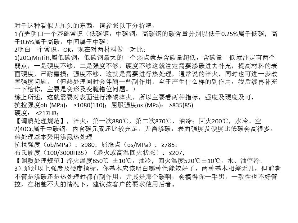

发表于 2018-3-21 15:05 | 显示全部楼层
原因请参看附件,
