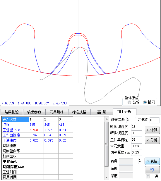

 楼主| 发表于 2018-4-11 10:56 | 显示全部楼层
继续:
经过很多回合测试,界面调整如下:
 楼主| 发表于 2018-4-16 08:58 | 显示全部楼层
铁杵磨成针,花了近一个月,完成了,此功能放在插刀计算模块中.以后详细讨论在论坛"程序模块"的""创新式齿形加工模拟展成图"中

 楼主| 发表于 2018-4-17 21:39 | 显示全部楼层
是啊,面积计算费了巨大的功力,但少有人来交流......

在格里森的插齿机上没有直接输工进速度。输的冲程数和每个齿槽所需要冲程几次切削完,一般输的3~5次。
