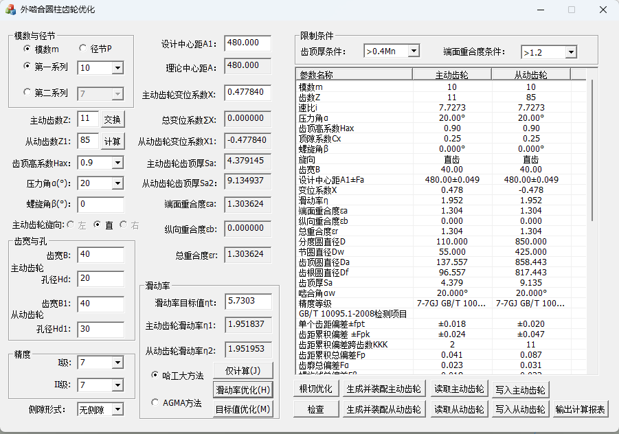

发表于 2025-1-7 19:33 | 显示全部楼层
hx888 发表于 2021-9-7 08:25
就算把变位系数调整为0.55,都不能说滑动率为2.2;因为此时的小齿轮齿顶圆的弧齿厚已经很小了;仅有2.015; ...
齿顶高系数改为0.9,确实很好
发表于 2025-2-9 22:39 | 显示全部楼层
你们都是用哪个软件来设计齿轮的啊
发表于 2025-2-15 20:48 | 显示全部楼层
zxqwhv 发表于 2018-3-12 10:38
m=10,Z1=11, Z2=85a=480,
变位系数1=0.35,变位系数2= -0.35,
标准齿轮。
这个设计,只是考虑了小齿轮不根切,如果x1=0.5 ,x2=-0.5会好些
