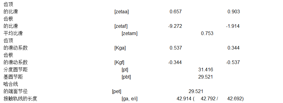

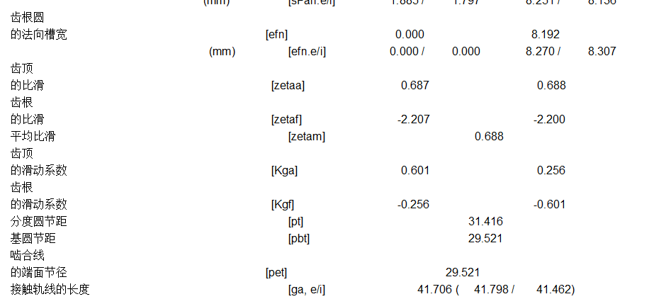

一对齿轮的滑动率相差太大,会影响噪声吗?

发表于 2021-9-4 14:10 | 显示全部楼层
一个是按照楼主的变位,一个是按等滑率变位,相差不大,没有楼主说的那样啊

发表于 2021-9-7 08:25 | 显示全部楼层
就算把变位系数调整为0.55,都不能说滑动率为2.2;因为此时的小齿轮齿顶圆的弧齿厚已经很小了;仅有2.015;因此还得修改齿顶高系数;最终方案应当是:x1=0.48;x2=-0.48;齿顶高系数0.9;滑动率η1=1.925;η2=1.95。
