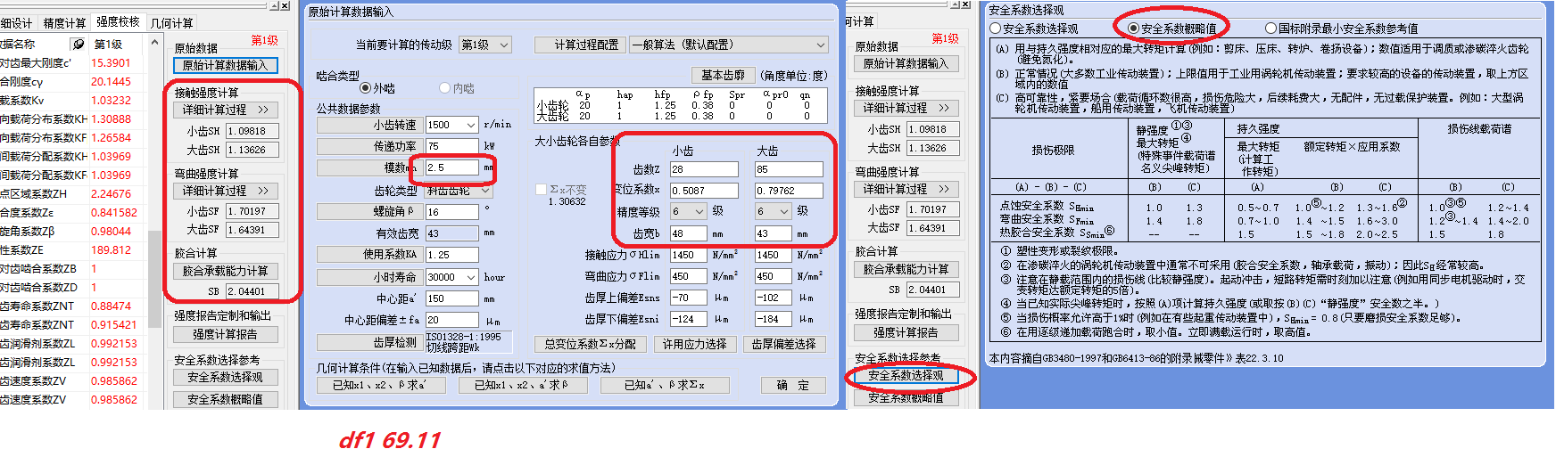

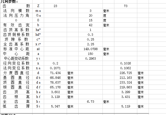

 楼主| 发表于 2018-2-1 15:50 | 显示全部楼层
niuershiye 发表于 2018-1-31 17:03
按照应用场合 查看安全系数范围 !
总计 计算 mn 4.0 ----mn 3.0-----mn 2.5 .建议你 用 mn 3.0  ...
