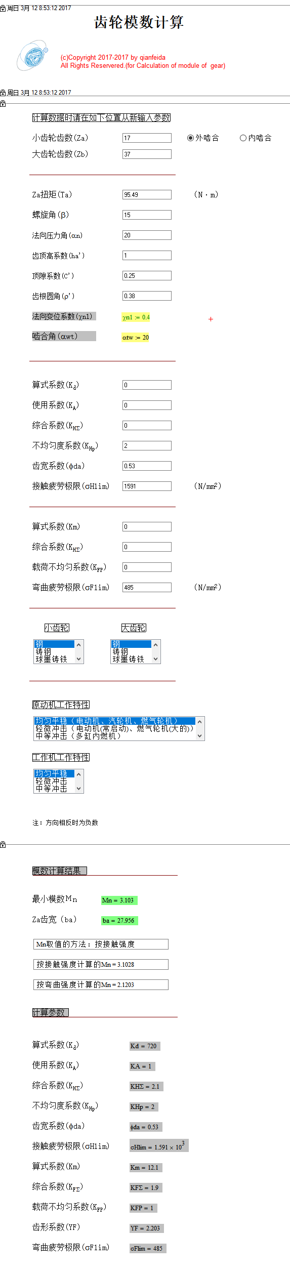

发表于 2017-11-21 22:24 来自手机 | 显示全部楼层
freefreemen 发表于 2017-11-18 13:30
我不知道这个软件按什么标准计算的,至少缺少齿轮寿命的要求,无润滑状态参数,另外扭矩是怎么得来的?

发表于 2017-12-8 23:03 | 显示全部楼层
没有转速能计算强度参数吗?天方夜谭!

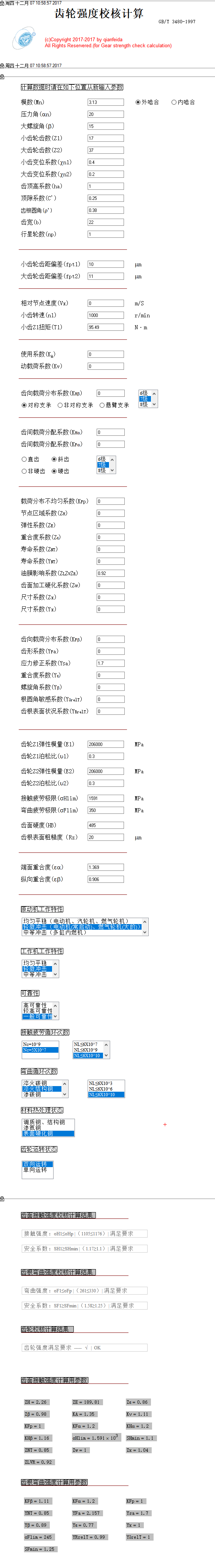

发表于 2017-12-9 08:39 | 显示全部楼层
换个程序算了一下
