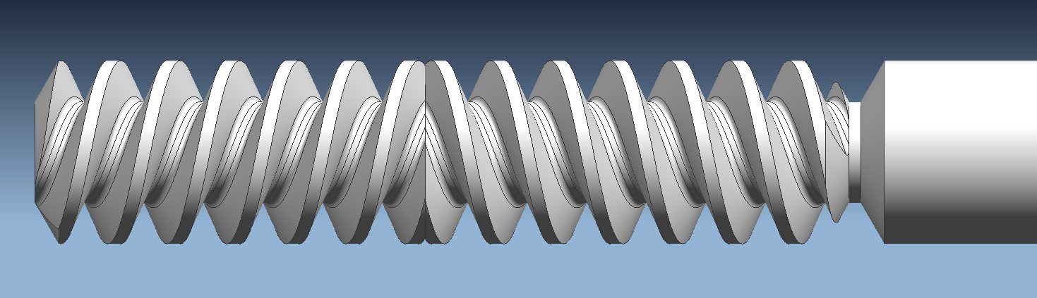

woodee 发表于 2022-5-11 14:49 基本明白了。 根据设计的对齿差值参数,可以通过精确控制齿厚,使得拉开一定距离的齿体的左、右齿 ...
举报
zengxiaodong 发表于 2022-5-11 15:10 是的,这就是我提出斜齿轮轴向自由度的由来
zengxiaodong 发表于 2022-5-11 13:25 增加发热,降低效率,这是必然的呀!
woodee 发表于 2022-5-11 20:31 如此看来,用以提高精度等级的齿圈斜齿面的热后精加工,的确是瓶颈了。
zengxiaodong 发表于 2022-5-12 07:45 行星齿轮传动品质,并不像宣传资料介绍的那么好,主要的瓶颈问题就是内齿圈的磨齿不太普及。
