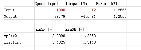

设计实例:
输出转矩400牛米,过载倍数200%,6行星轮方案,NGWN型
按您的参数建模,设计水平可以的。现在很多齿轮箱公司都在搞多行星的结构,希望能向您学习学习。

发表于 2021-7-26 13:39 | 显示全部楼层
能否上传一下你的模型。

发表于 2022-5-10 16:01 | 显示全部楼层
zengxiaodong 发表于 2018-4-12 13:23
设计实例:
这种常规NGW不是更好吗?速比也可以到35,效率更高,为什么要NGWN?
