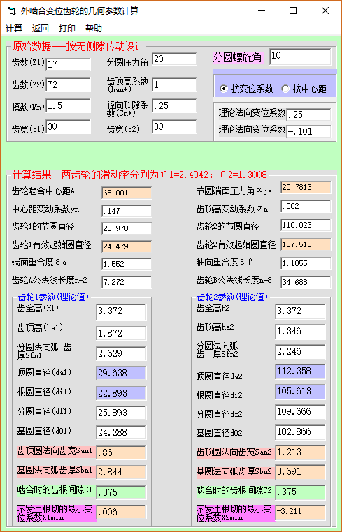

ISO 1328-1:2013     FIG 1.
dFf  --- dNf ---  dcf
按照标准执行 !

左侧是AGMA 1012-G05

两个的起始圆直径都不合适

我一般对齿轮的检测起始圆是这样处理的,当两个齿轮没有修缘时,按两齿轮啮合的起始圆直径下压0.1-0.3左右,小模数取小值大模取大值,当然也要考虑一下中心距的误差等;当齿轮修缘高度在0.2以上时,就以齿轮没有修缘时的直径计算的起始圆作为检测圆。总之,能满足啮合要求就行,没必要检测的很深,反而把精度拉低了。当然我说的这些都是没有根切的情况。
我看牛爷发的ISO及美标的图片,但到底检测圆怎样计算我还是不知。我们经常接到一些外来的图纸,齿顶修缘C0.2,检测圆压的很低根本没有考虑修缘的情况。真是气人呀!有必要吗?
