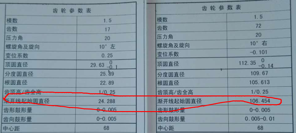

在齿轮图纸参数中,这样给出渐开线起始圆合适吗?是不是应给出啮合起始圆直径更好些呢?如果碰到按图纸检验的厂家,下面大轮的起始圆是不是下压太多没必要呢?图纸中给出怎样的合理呢?请指教谢谢! 12.jpg

我们建议给出渐开线检查起始圆比较好。
比较渐开线起始圆受加工方法影响。

图中红圈处有问题(根圆,公法线与侧隙关系)
还有离线启动问题
 楼主| 发表于 2017-8-22 07:47 | 显示全部楼层
图中的起始圆直径是按齿根圆弧半径0.38m时计算的,感觉图纸中标出这个参数不合理的。因大轮的下压太多了没必要,如果非要检查这个参数给加工带来难度是没必要的,
中心距公差是±0.023,齿轮精度国标8级,齿侧隙0.12   请问各位两轮的检测起始圆多少合适呢?

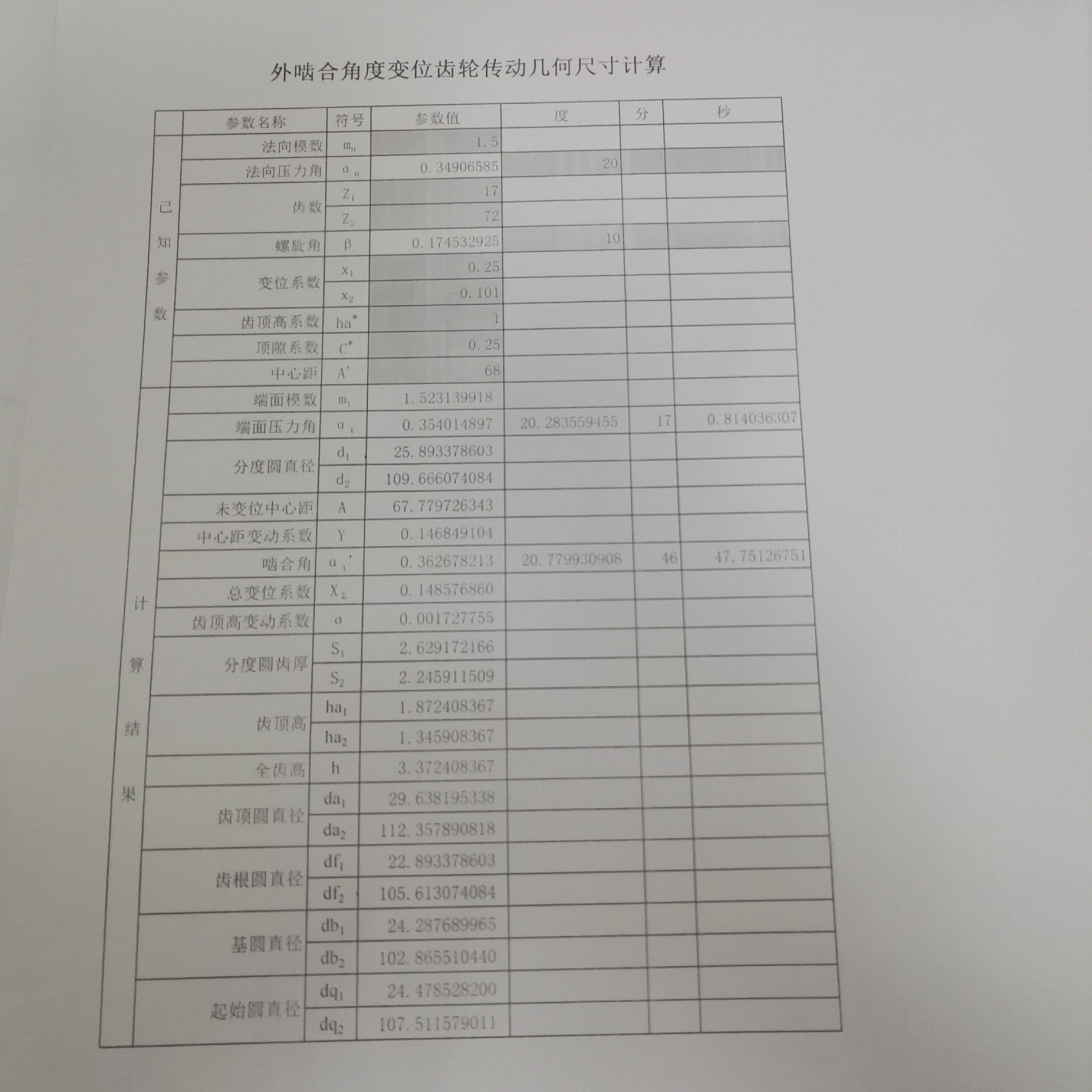

红线部分渐开线起始圆尺寸是错误的,其中一个是齿轮基圆的尺寸,另一个不知所云,现在刚从大学里毕业的学生做 技术工作一个是不严谨,还有理论上不精通,有好的软件也不会用
发表于 2017-8-22 09:24 | 显示全部楼层
齿轮参数
 楼主| 发表于 2017-8-22 10:04 | 显示全部楼层
你计算的参数是正确的。你计算的起始圆其实是啮合起始圆,这都是对的。关键是我加工的产品图纸给的起始圆是真正意上的起始图,是齿根按0.38*mn圆弧计算的。坑人呀。。。
还是楼上的有位朋友说的对,应给出检测起始圆比较合理。

7楼是唯一正确的结论,渐开线的起始点是基圆.
