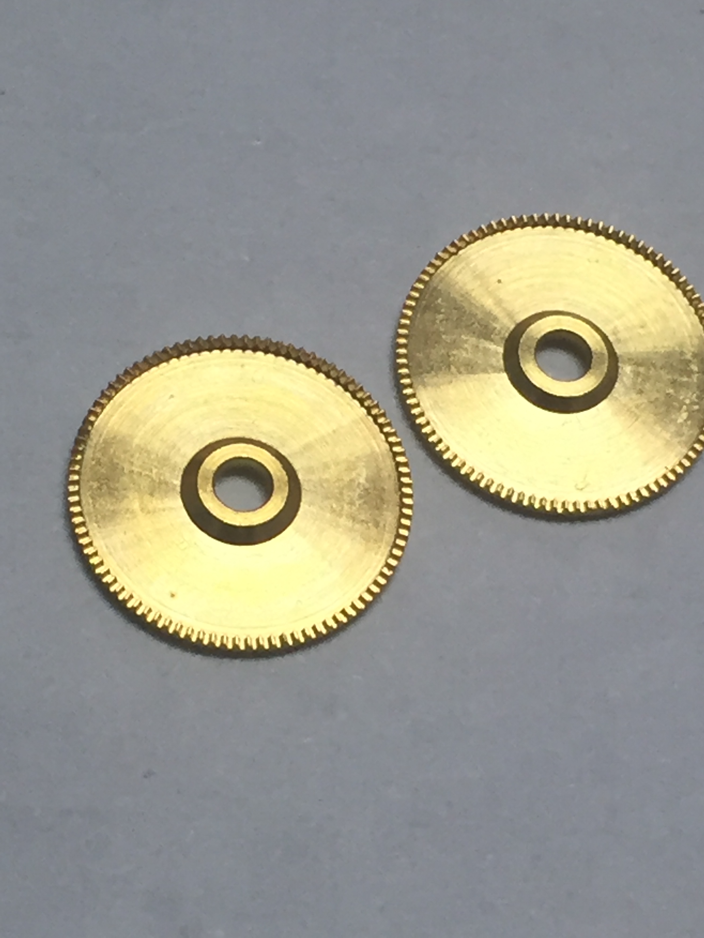

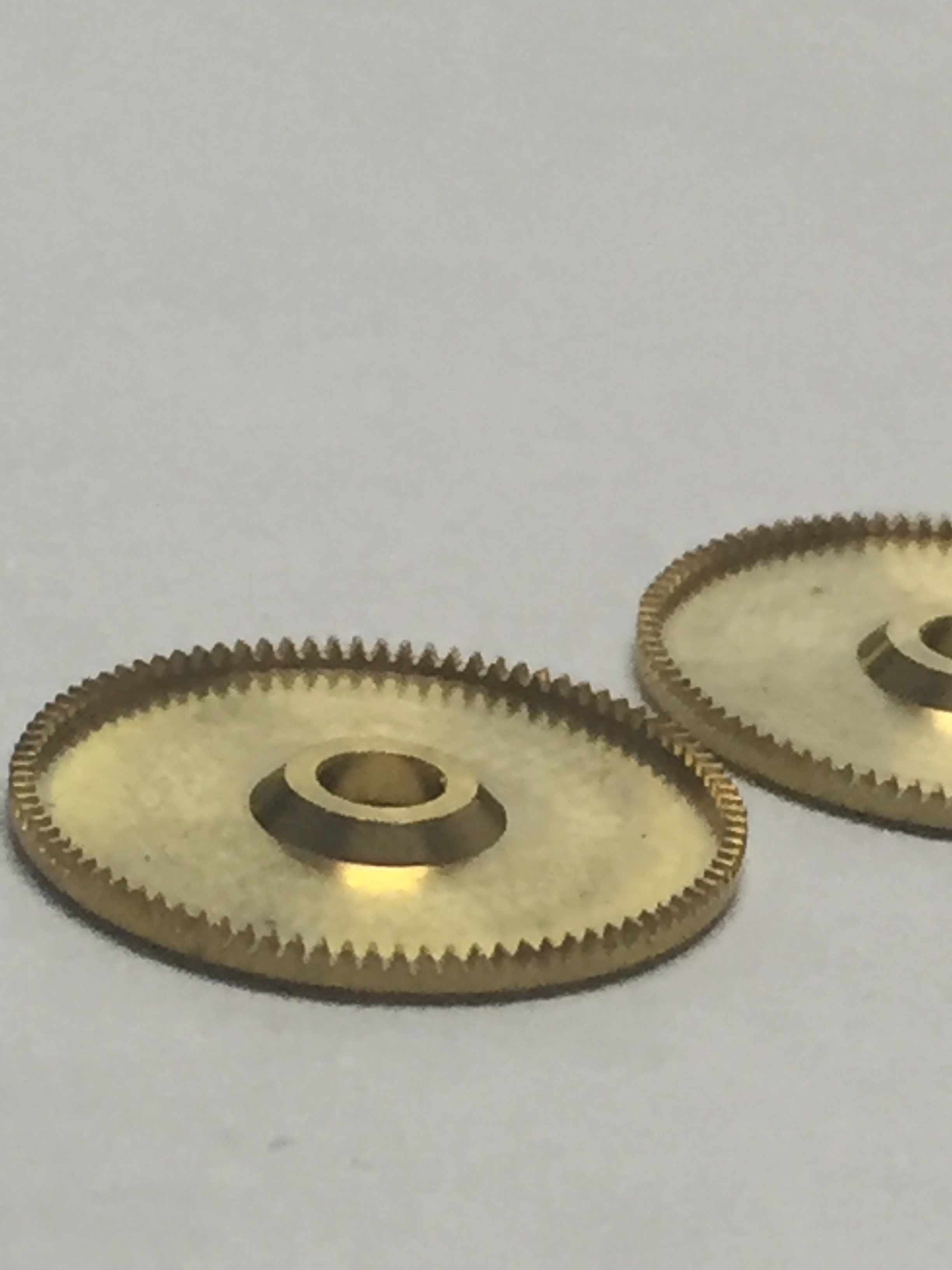

发几张端面齿(皇-冠齿)图片大家拍砖!

IMG_1160.JPG IMG_1159.JPG 发几张端面齿(皇-冠齿)图片大家拍砖!

多少级精度,可做5级吗
发表于 2017-8-28 17:09 | 显示全部楼层
这个是怎么加工的呢?
发表于 2017-9-7 14:09 | 显示全部楼层
齿形放大了看,好像是滚齿的。——这种是玩具齿轮上用的一种齿轮。不太适合较大转矩的载荷。
