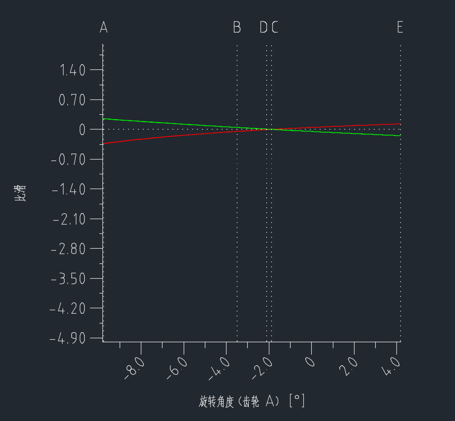

KISSSOFT滑动率曲线中的A/B/C/D/E这几个点代表什么?

zengxiaodong 发表于 2021-9-8 08:49
在内啮合的时候,有时(而不是一定)会发生节点位于双齿对啮合区的情况,楼上就是实际的例子。
节点也可以位于DE区间,同样是双齿对啮合区
对应的比滑图
发表于 2022-4-11 15:58 | 显示全部楼层
这张表误人子弟!
滑动率在节点处为零,啮合点离节点越远则滑动率越大;在这个前置规则下面,最大滑动率的大小仅代表起止啮合点离基圆的接近程度,离基圆越近滑动率越大,在基圆上滑动率为无穷大。
滑动率大于3,与滑动率小于1相比,这2种情况下齿面相对滑动速度差别很小,因此,无论是发热还是磨损,都是理论上略有差别而已,实际上很难显现出差异。总之,绝不是滑动率大于3就不能接受!
发表于 2022-4-12 08:19 | 显示全部楼层
全世界广泛使用的建筑用施工升降机,俗称施工电梯,起源于阿里马克,其垂直驱动是齿轮齿条,齿轮齿数只有15,模数8,最大滑动率在15~20之间,这个滑动率比3可是大了去了,从未听说有什么问题!而且快100年了,全世界累积用量保守估计肯定超过1000万台了。

发表于 2022-5-31 15:21 | 显示全部楼层
zengxiaodong 发表于 2022-4-12 08:19
全世界广泛使用的建筑用施工升降机,俗称施工电梯,起源于阿里马克,其垂直驱动是齿轮齿条,齿轮齿数只有 ...
您好,可不可以这么理解,滑动率代表的是两个齿面的相对滑动比率,即便相对滑动比率很大,但是如果滑动速度本身很小,造成的磨损也会很小?
谢谢。
发表于 2022-5-31 16:41 | 显示全部楼层
子虚 发表于 2022-5-31 15:21
您好,可不可以这么理解,滑动率代表的是两个齿面的相对滑动比率,即便相对滑动比率很大,但是如果滑动速 ...
答案是显然的呀:即使滑动率无穷大,可是如果滑动速度很小很小,那肯定是磨损很小很小的!
所以,用比滑来选择、设计、和优化齿轮的变位系数,可以认为是毫无意义的。

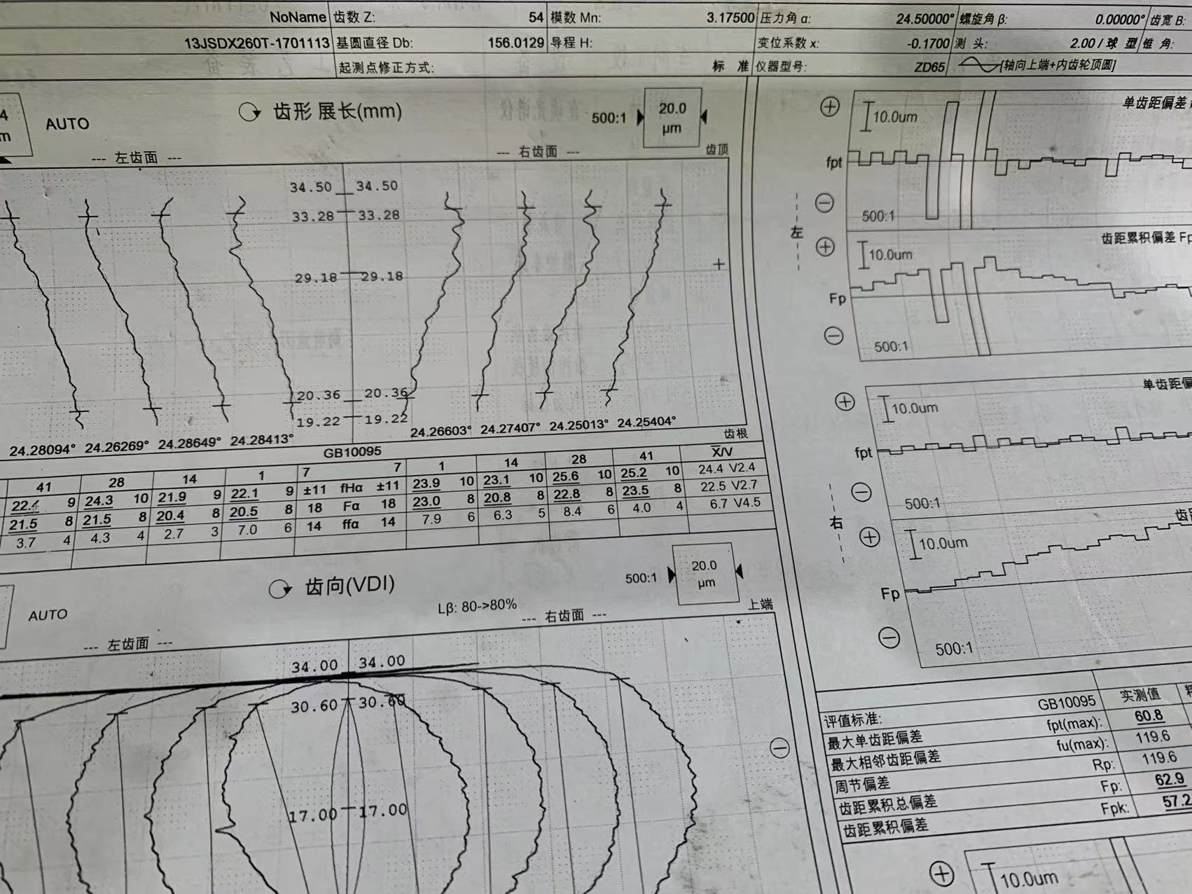

群主能问下这几个ABCDE点和齿轮检测中心的起评点中评点这些数据有关系吗?
