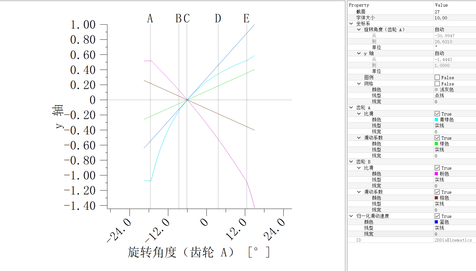

KISSSOFT滑动率曲线中的A/B/C/D/E这几个点代表什么?
发表于 2017-3-7 10:38 | 显示全部楼层 |阅读模式

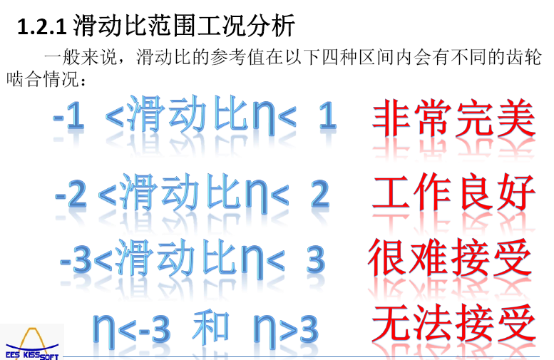

主要问题如题,还有就是滑动率主要和什么有关,特斯拉的参数滑动率可以保持在绝对值1以内,我自己调的参数都要大于3.不知哪位大神可以解惑?

啮合线起始点、起评点、节线点、终评点、终止点。
通过调整中心距,变位可实现滑动率调整。

始点、起点、节点、终点

齿轮手册中有滑动率的计算公式,所有非常数变量都会影响滑动率大小
发表于 2018-6-9 14:33 | 显示全部楼层
变位系数选成Kisssoft推荐的值,以滑动率最优
发表于 2021-1-11 16:11 | 显示全部楼层
如果强度满足要求,就按最优滑移率设置
