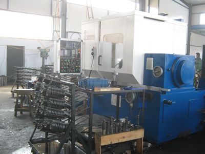

yk7236A 磨齿机本人可以修改num系统的程序      该变厂家的老土加工方法   改成像kapp或瑞士REISHAUER(莱斯豪尔)的加工工艺  嘿嘿            本人做了4年的试验  厂里的磨齿效率翻了一翻              yk7236A 用的是  往复式的磨削的方法    出头和往复停顿浪费时间         减少磨削次数才是王道    采用深切缓进给磨削和强力冷却可以用2次冲程就磨好     精度5到6级        举例  模数5  齿数30  齿宽40   旋角15   的齿轮   4到5分钟就下来了《不用管余量哦》     当然跟 kapp  2分钟内就下来了没法比的  这是和外国的差距啊        有什么问题上我的qq哦 2010322849320[1].jpg
