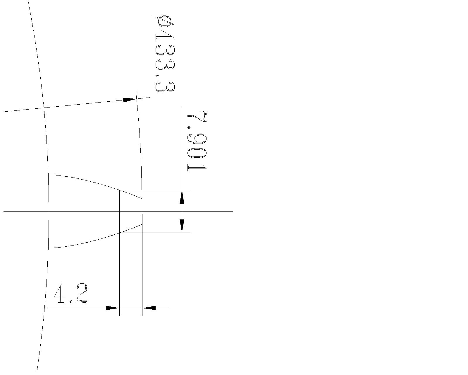

新手遇问题。没给公法线,光给了齿高齿厚怎么干活

仔细计算,齿顶圆直径433.3,测量高度4.2,弦齿厚7.8~7.9相当于8齿公法线范围:137.412~137.506
发表于 2016-11-3 12:10 | 显示全部楼层
齿形见图

齿厚没有公差吗
发表于 2016-11-4 13:38 | 显示全部楼层
呵呵,上述大侠的意见一综合就全活了。
发表于 2016-11-6 15:12 | 显示全部楼层
精度等级3级,也太牛了
发表于 2016-11-8 09:51 | 显示全部楼层
变位系数不是写着 -0.3吗?
W8=137.45 (sn=7.85)
