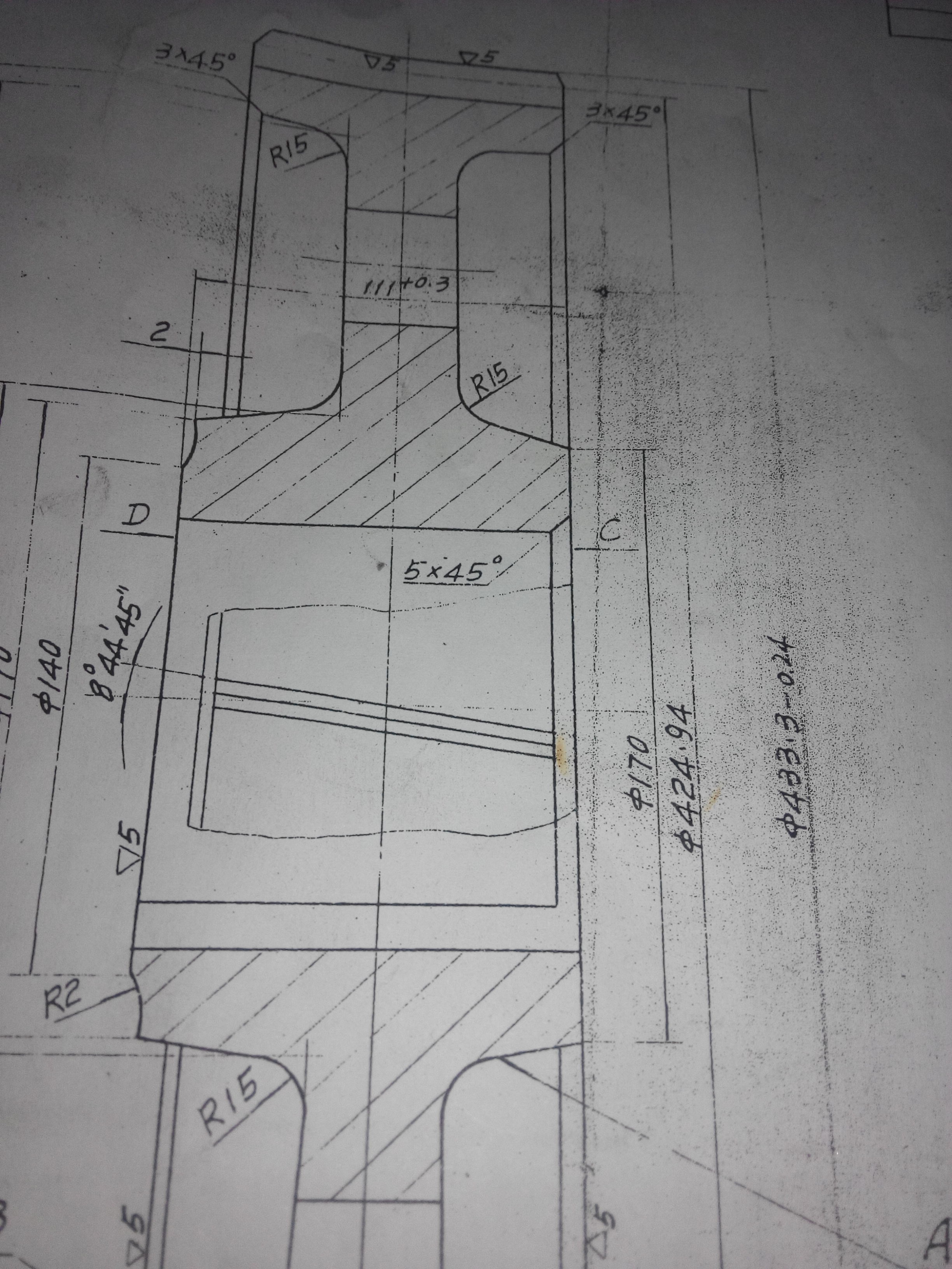

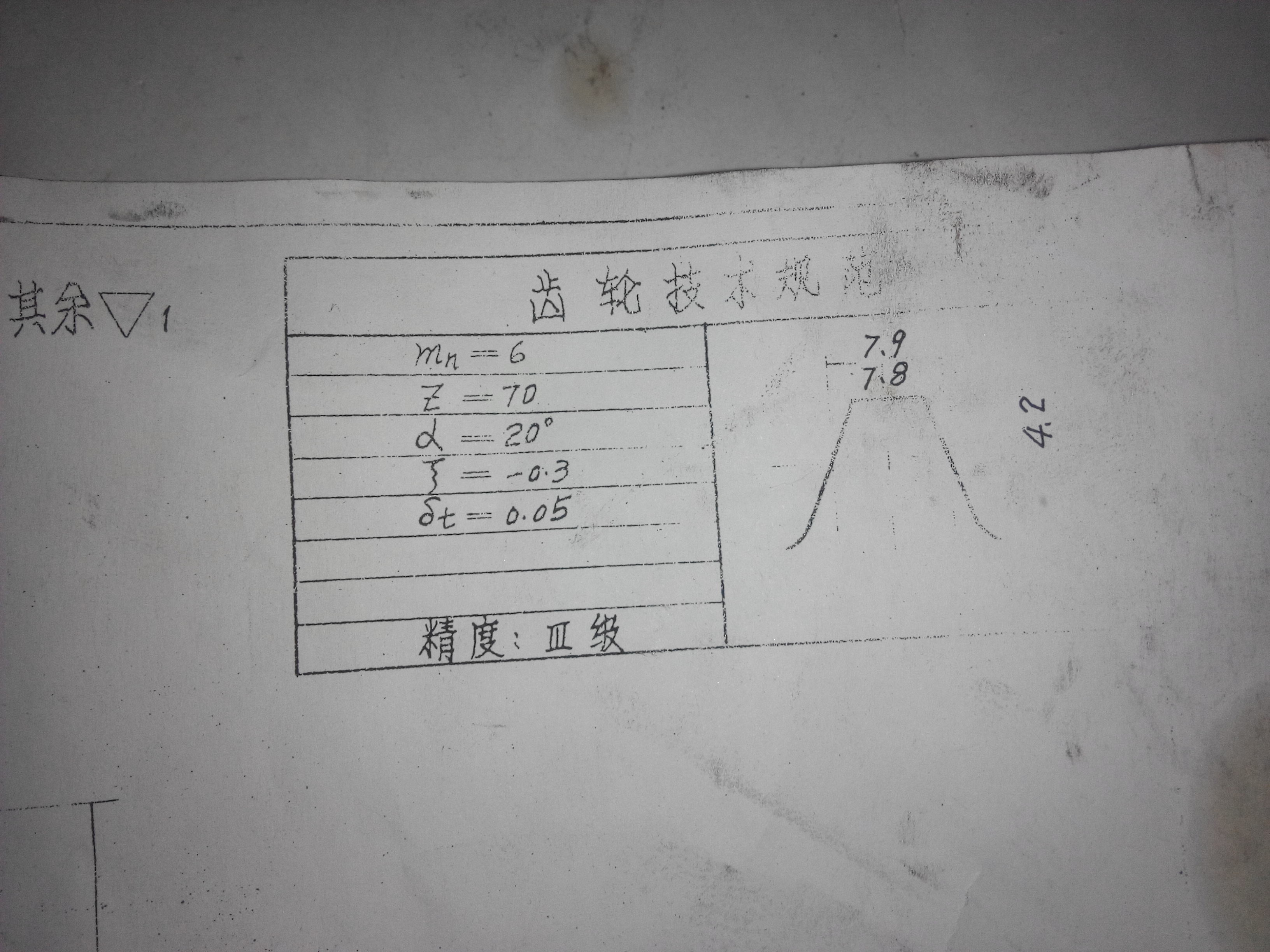

发表于 2016-10-29 19:45 | 显示全部楼层 |阅读模式
各位大侠帮帮。怎么上刀,计算,没给公法线啊
 楼主| 发表于 2016-10-29 19:47 | 显示全部楼层

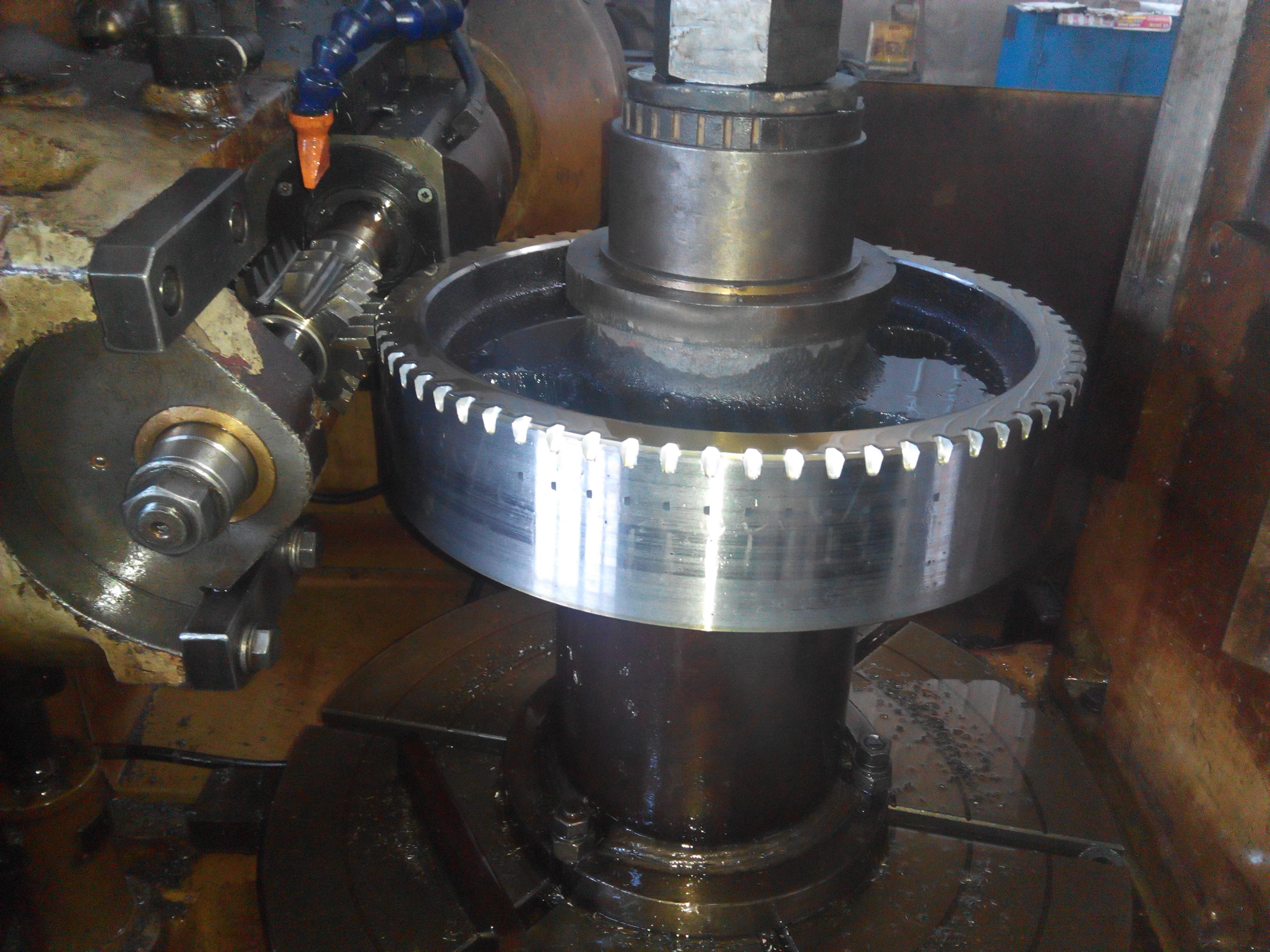

模数6.。。这个上刀几个深啊。谢谢
正常上13.5.。这个哪,
刚开始看错了,当直齿了、后来明白是斜的,,值得改斜的怎么把刀对原来齿槽中,谢谢
发表于 2016-10-29 20:32 | 显示全部楼层
齿厚转换成公法线长度,就可以了!

发表于 2016-10-29 22:23 | 显示全部楼层
测量一下外径,与基本计算尺寸(假设变位系数为零时)如果是一样的,就按零变位系数去计算公法线。
如果一开始照直齿的滚了,有了齿槽,估计再调成斜齿轮会产生齿的二边同时有过切,那就不能用了.
要请别人计算,得给出基本参数,模数,齿数,压力角,螺旋角,实际测量的外径,不给这些参数,很难计算出来的。
如果是配作,那真的很有问题,一个斜齿轮,如果不是根据原图上的螺旋角,仅是自己测量的,很可能对不上,是无法安装的。勉强装上也不能用。
发表于 2016-10-29 23:19 | 显示全部楼层
W8=137.98 你试一下
发表于 2016-10-29 23:24 | 显示全部楼层
齿顶圆,分度圆,螺旋角与图纸是可以对上的。所以上述公法线应该是对的。
发表于 2016-11-2 14:14 | 显示全部楼层
有变位,W8=137.68
发表于 2016-11-2 20:15 | 显示全部楼层
楼上切向变位齿厚增加量你没有算上
发表于 2016-11-3 12:01 | 显示全部楼层
仔细计算,齿顶圆直径433.3,测量高度4.2,弦齿厚7.8~7.9相当于8齿公法线范围:137.412~137.506
