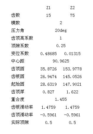

好吧,我把15楼的参数补齐,并且再加条件两齿轮材料相同,热处理方式相同,硬度相同,粗糙度相同,不做修形具体参数如下图。请问此种情况下齿轮1的齿根与齿轮2的齿顶磨损是否一致?为什么? 001.jpg

发表于 2016-10-9 07:54 | 显示全部楼层
在你规定的前提下是正确的。

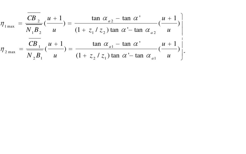

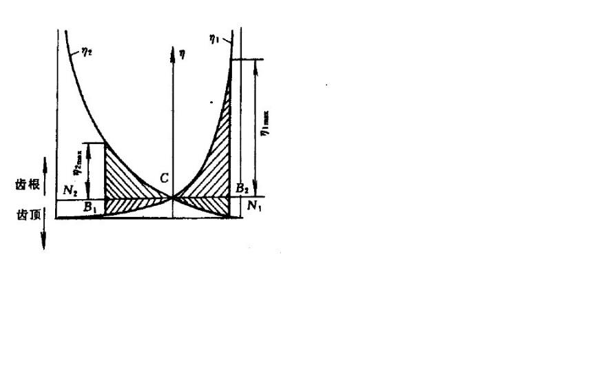

等滑移率.jpg 我的理解:
从上图可以看出在实际啮合线的两端B1,B2处(齿顶和齿根啮合极限处)齿轮齿轮一和齿轮二齿根分别处于最大滑移率,也就是说为了保证两齿轮寿命接近,尽量保证最大滑移率相等,理论一般推荐为调整变位系数来实现,即调整啮合角;
从上面的公式看来,在计算等滑移系数时,一般实际实际计算时已经考虑了传动比,也就是考虑了啮合次数的不匹配性。
当然也可以通过调节小齿轮的材料来对不均衡性磨损进行补偿;
减小和匹配(尽量相等)最大滑移率是调整的目标,这样才能做到优化;
所有这些都是为了在使用中达到使用寿命最大化,不让配对齿轮因其一过早失效,影响产品的整个使用寿命。
第二个公式中应是 (u+1)  发表于 2016-10-9 21:25

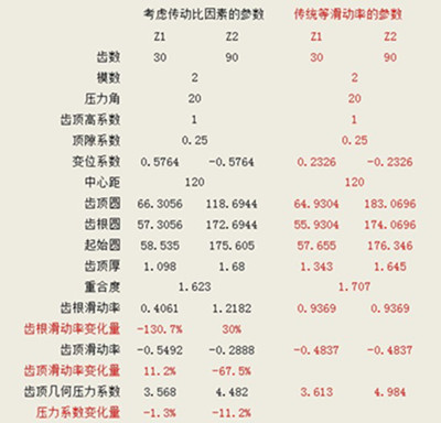

一齿轮的根部与啮合齿轮的顶部磨损不一样给滑动率的选择创造了空间。通过计算可以发现,在中心距一定时,大齿轮的齿根滑动率适当增加,而小齿轮的齿顶滑动系数增加量并不明显,但小齿轮的根部会有明显的改善,其它指标也在合理的区间。综合指标会是提高的。当然,说是考虑传动比的因素,并不一定要按传劝比的倍数来计算,可以在传动比的范围内取适当的值,选择出合理的综合参数,比一味的按等滑动率取值要好的多。

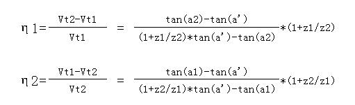

你好,你认为现有公式中已含有传动比的因素,就不必要再考虑传动比的因素了。这当然也是讨论这个问题的一个重要方面,如果真是那样的话再考虑就是多余的了。那么我们就来分析一下这个公式是否含有传动比。我分两个方面来说
1.  我们把现在公式演变一下就可以发现两个传动比的公式结构是一样的,与其它齿轮计算公式没有两样,就是1与2的位置调换。这样能说明含有传动比吗?因为我们不是公式推导者,只能从表面来看了。
2. 从公式后面部分来分析, η1的后面是(1+u)/u ,而 η2 的后面是(1+u) 从这两个部分来看到是有1/u,但是,它们的位置刚好放反了。如果两者相调换就是你说的含有传动比的因素就成立了。现在这样怎样解释呢?是否可以这样来理解,当初公式推导者,原是想让 η1比η2 小1/u 倍时,两个齿轮的滑动率是相等,结果因误理解成了相等。当然这种可性是不大的,但是,如果与上面手册中所说的计算结果与之相比,可以看出是完全一致的。就是 η1是η2的1/u 倍。我可以举个例子来看一下。
 楼主| 发表于 2016-10-10 08:44 | 显示全部楼层
