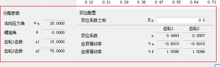

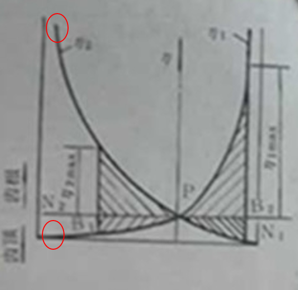

myT9981 发表于 2016-10-8 07:53 楼上的这位朋友认为齿顶滑动系数是小,但实际上磨损是大的,你这样理解现在所有手册中是没有这样解释的。如 ...
刀疤五 发表于 2016-10-8 08:44 马版主:程序实例,外啮合Z15,X0.4993,Z75,X0.0007,总变位系数=0.5,滑动率的计 ...
myT9981 发表于 2016-10-8 10:40 这个计算是没有问题的。我们说到现在是这样相等是否真是等磨损的问题,并不是讨论变位系数如何取的问题。 ...
