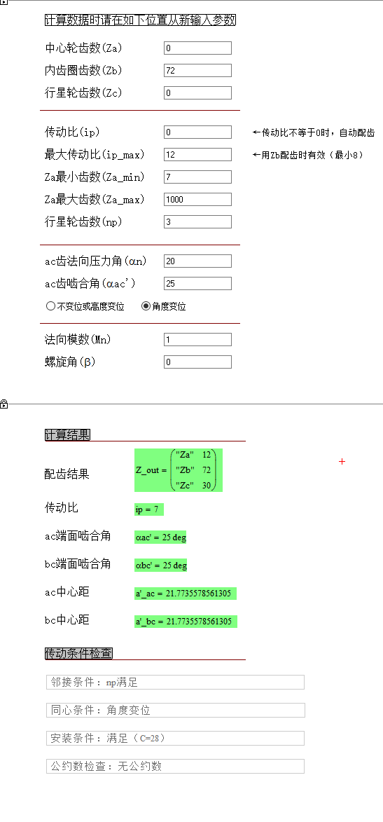

求助,关于请帮忙看看下面参数是否有问题

请问你各齿的齿顶高是不是标准的1呀。。
是的  ha=1   hf=0.35

不提供使用条件,而单说间隙问题是不合理的。比如,只是一般的减速传动,间隙就可以取大些,能弥补一些加工误差及使用时的温升造成的间隙减小等。如果是一种动作的传递或其它的精密传动,间隙肯定是越小越好的。所以,条件很重要。另外,内齿圈的齿顶圆也就是小径可以适当加大,重叠系数够用就行,没必要一定按系数取值。
发表于 2016-9-22 20:43 | 显示全部楼层
1、按行星齿轮均匀分布3齿,按重合度约1.2    滑动率约2.4,9/31/72  A=12.4  XA=0.588 Xg=0.155  xb=0.326
2、按行星齿轮均匀分布3齿,按重合度约1.15  滑动率约2.3,8/31/73  A=12.2  XA=0.634 Xg=0.318  xb=-0.258

chendajun2016 发表于 2016-9-22 10:40
是的  ha=1   hf=0.35
齿圈的顶高系数改到0.9试试,,另外最好均布。。则隙现在不知松还是紧?

fuguangyi 发表于 2016-9-22 20:43
1、按行星齿轮均匀分布3齿,按重合度约1.2    滑动率约2.4,9/31/72  A=12.4  XA=0.588 Xg=0.155  xb=0.326 ...
目前齿圈参数不能动,他是公用的齿圈,请看有没有办法保证速比是10
均布,行星轮数量改2齿,就可以按你的参数了  发表于 2016-9-24 09:38

myT9981 发表于 2016-9-22 15:41
不提供使用条件,而单说间隙问题是不合理的。比如,只是一般的减速传动,间隙就可以取大些,能弥补一些加工 ...
谢谢  现在就采取这种加大侧隙的方法解决的
