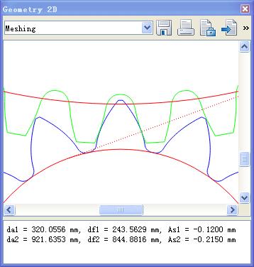

发表于 2016-8-30 12:14 | 显示全部楼层
按你的数值估算结果(端面重合度小,螺旋角或中心距有误?):
啮合类型:    外啮合
法向模数mn=16mm
齿数Z1=15        Z2=53
变位系数Xn1=0.967             Xn2=1.307
压力角αn=20°
螺旋角β=11.9°
中心距a=587 mm
如果按齿顶圆直径计算齿顶高系数,取较大的值,比如1.28,重合度够了,齿顶又有些尖

 楼主| 发表于 2016-9-7 08:53 | 显示全部楼层
啮合类型:    外啮合
法向模数mn=16mm
按照模数16上机床检测螺旋角12度
中心距587可以确定无误
大齿轮按你的参数上检测仪检测,齿形很好
齿顶高系数按1.3,外圆比较接近,齿顶宽和实物相差较大
 楼主| 发表于 2016-9-7 08:58 | 显示全部楼层
如果按径节1.5,压力角约为27.5度
减速机是比利时的,装配图上给出的尺寸都是公制毫米
