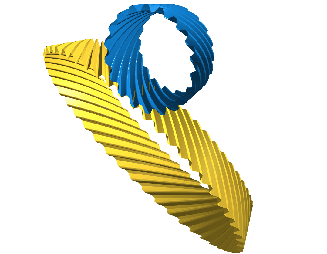

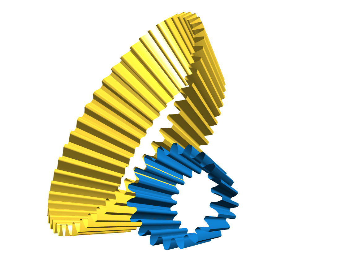

内啮合直齿锥齿轮图
 楼主| 发表于 2025-3-7 19:38 | 显示全部楼层
zhxr1979 发表于 2023-11-2 22:47
这种齿轮怎么制造?
成型法加工,做出精确模型,预留出齿形和齿向的修形,用精锻,精铸,注塑,粉未冶金等办法成型。
发表于 2025-3-8 09:23 | 显示全部楼层
Kiss soft无法设计内啮合的锥齿轮,仅能设计外啮合的锥齿轮
发表于 2025-3-8 09:55 | 显示全部楼层
外啮合斜齿锥齿轮
发表于 2025-3-11 16:29 | 显示全部楼层
厉害,开眼了
发表于 2025-4-15 22:53 来自手机 | 显示全部楼层
这个建模的传动误差大概是多少角秒
发表于 2025-4-16 19:50 来自手机 | 显示全部楼层
你好,章动传动曲轴的动平衡是否有过研究?
 楼主| 发表于 2025-4-17 21:04 | 显示全部楼层
动平衡与动子转速有关,只适用于最终输出机构,不适用于首级大减速比的运动,与摆线机构,谐波减速机构一样,适用于最终输出机构,适用于较大负载,适用于较稳定扭矩的传递,其最大的优势是没有谐波的变形运动,目前,似乎我国的谐波减速器,最大的难度依然是柔轮的疲劳强度不够,包括用于波发生器的椭圆齿轮外圈,而不是精度不足。章动机构避免了变形材料的要求,但摆动机构的精度也是比较难的,记得北工大教授曾说过,日本企业在随机生产的除摆线轮外的零件中,各相同零件的形位公差测量值几乎为零,这样的零公差零件,我国尚有较大的距离,在大批量精细生产,零公差产品的目标,中国也许还得再做几十年。
从理论上说,电脑中产生的模型,理论上很接近于零公差,二次设计的同一种零件,重叠在一起,齿面的重合应该是纳米级的,也就是小数点后六位以外的误差。
 楼主| 发表于 2025-4-17 21:06 | 显示全部楼层
据说精雕机精细加工的锥齿轮,完成后直接测量,精度可能达到国标五级精度。
发表于 2025-4-18 13:52 | 显示全部楼层
2024Kisssys快捷图标删掉,就当没有
发表于 2025-4-18 19:30 | 显示全部楼层
hyfjy 发表于 2025-4-17 21:04
动平衡与动子转速有关,只适用于最终输出机构,不适用于首级大减速比的运动,与摆线机构,谐波减速机构一样 ...
您好,对于内啮合的直齿锥齿轮精确建模您是否有推荐方法?可以分享一下吗
