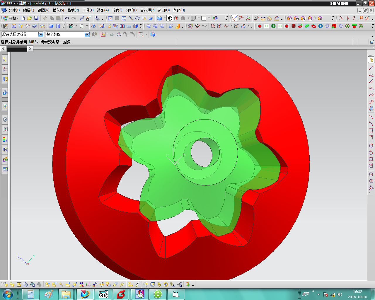

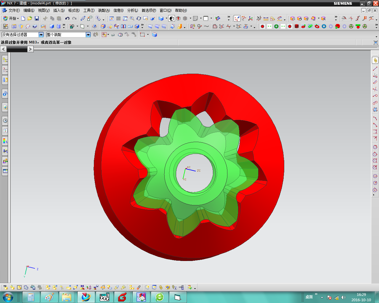

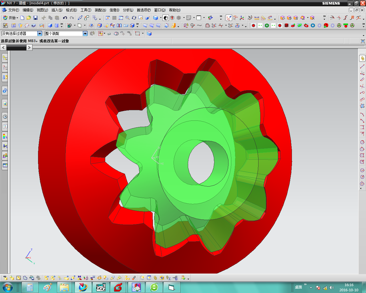

 楼主| 发表于 2016-10-11 08:37 | 显示全部楼层
少数齿,极少数齿少齿差锥齿轮副的设计。
10-11齿
9-10齿
8-9齿
7-8齿:
6-7齿:
5-6齿:
设计中感觉,当齿数较少,极少时,内齿轮的基锥会入侵齿根圆,齿高系数会进一步减少,通过调整压力角,齿高系数,虽然可以做出符合啮合的模型,但计算得到的当量齿轮重合度会逐渐小于1,到5齿与6齿啮合时,计算重合度仅有0.885906713118439,基本丧失了传动的连续性。
