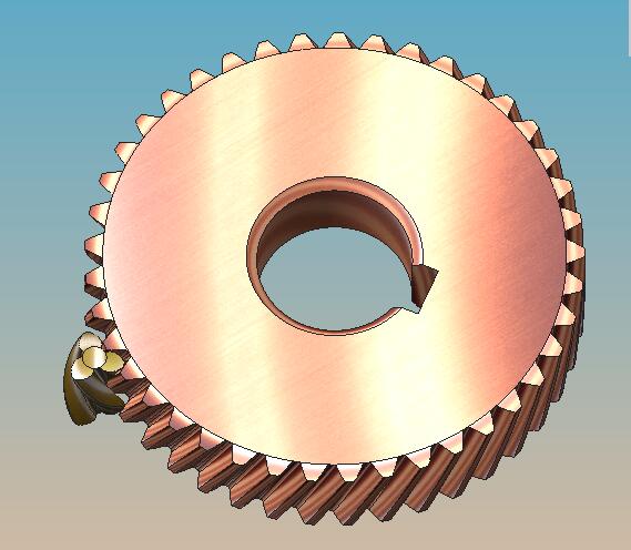

 楼主| 发表于 2016-6-17 13:23 | 显示全部楼层
看到过一个三齿的齿轮,但是已经损坏。齿顶太薄,被切了。

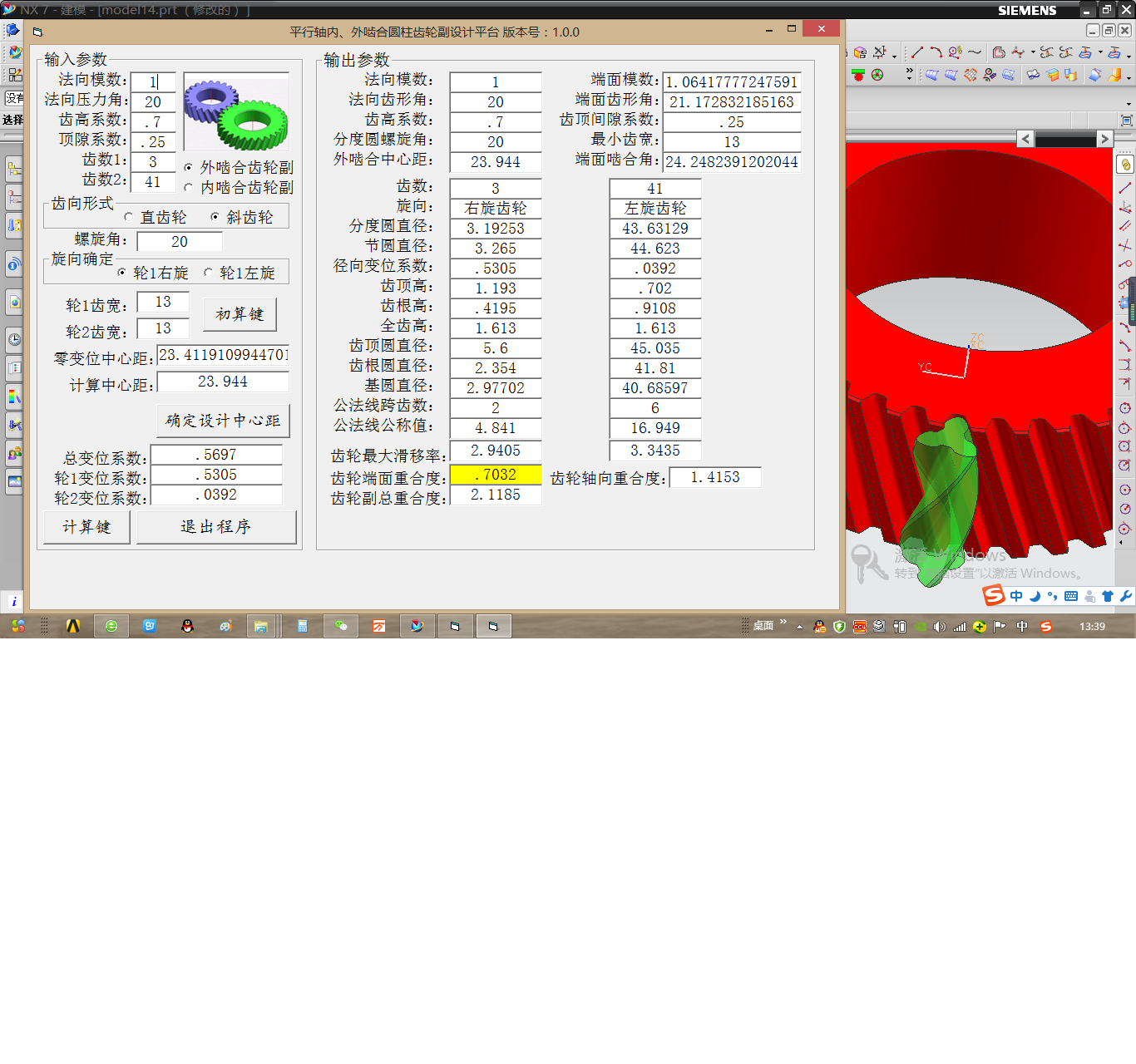

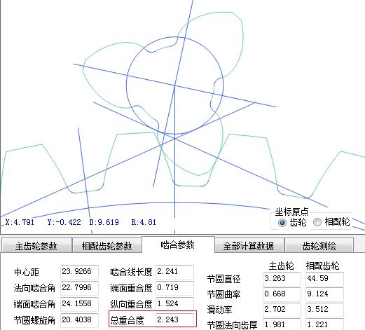

发表于 2016-6-19 11:03 | 显示全部楼层
1.jpg 3.jpg 1、齿顶高系数HAX=1、A=25.55  X1=+0.826  X2=1.831   B=12mm  计算可以满足你的要求
2、当然如果取非标齿顶高系数HAX<1,中心距可以取小点,也是可以的,但刀具要定做,
发表于 2016-6-19 14:42 | 显示全部楼层
发表于 2016-6-19 16:59 | 显示全部楼层
这里的小齿轮有根切了,且不可以用公法线测齿厚。
