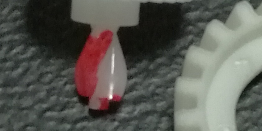

         今天偶然看到此贴,觉得蛮有意思。是楼主在挑战吗? 谈不上。      很久很久以前,曾经有人问我,齿轮的最少齿数是多少?我告诉他,最少齿数是1,他感到不可思议。其实,当我们把眼光放远一点,1个齿的齿轮其实天天都能见到,那就是螺纹。并且螺纹是以1个齿为主。只不过,在螺纹中不叫齿数,称头数罢了。就像蜗杆一样,目前大家习惯上还称头数。蜗杆不就是齿轮的一种吗?再说,螺纹磨磨出来的螺纹与其说是螺纹,还不如说是齿轮。螺纹与单头蜗杆不仅两者的数学模型是相同的。而且两者的齿形几乎没有什么区别。在我的脑子里,带齿的轮子统称齿轮,我这一辈子做了一件很重要的事,就是把它们从几何原理上统一起来,这对齿轮几何量的计算极为有利。单头蜗杆与斜齿轮的传动在家电行业不是被广泛应用吗,不就是螺旋齿轮传动吗? 在《实用齿轮几何学理论与应用》一书中不仅把螺纹(阿基米德蜗杆)看成齿轮,而且把距形花键也看成齿轮家族中的成员。并且建立了统一的数学模型。大家可以参看我的2019-12-11帖子“齿轮几何量基础公式大全”。刀疤五版主对此贴的用处深有体会。

很久以前拆解了一台国外的机器,博世的,用到了此齿轮副,没有见过这么小的,所以发出来探讨一下,看看大家有什么高见呢。
