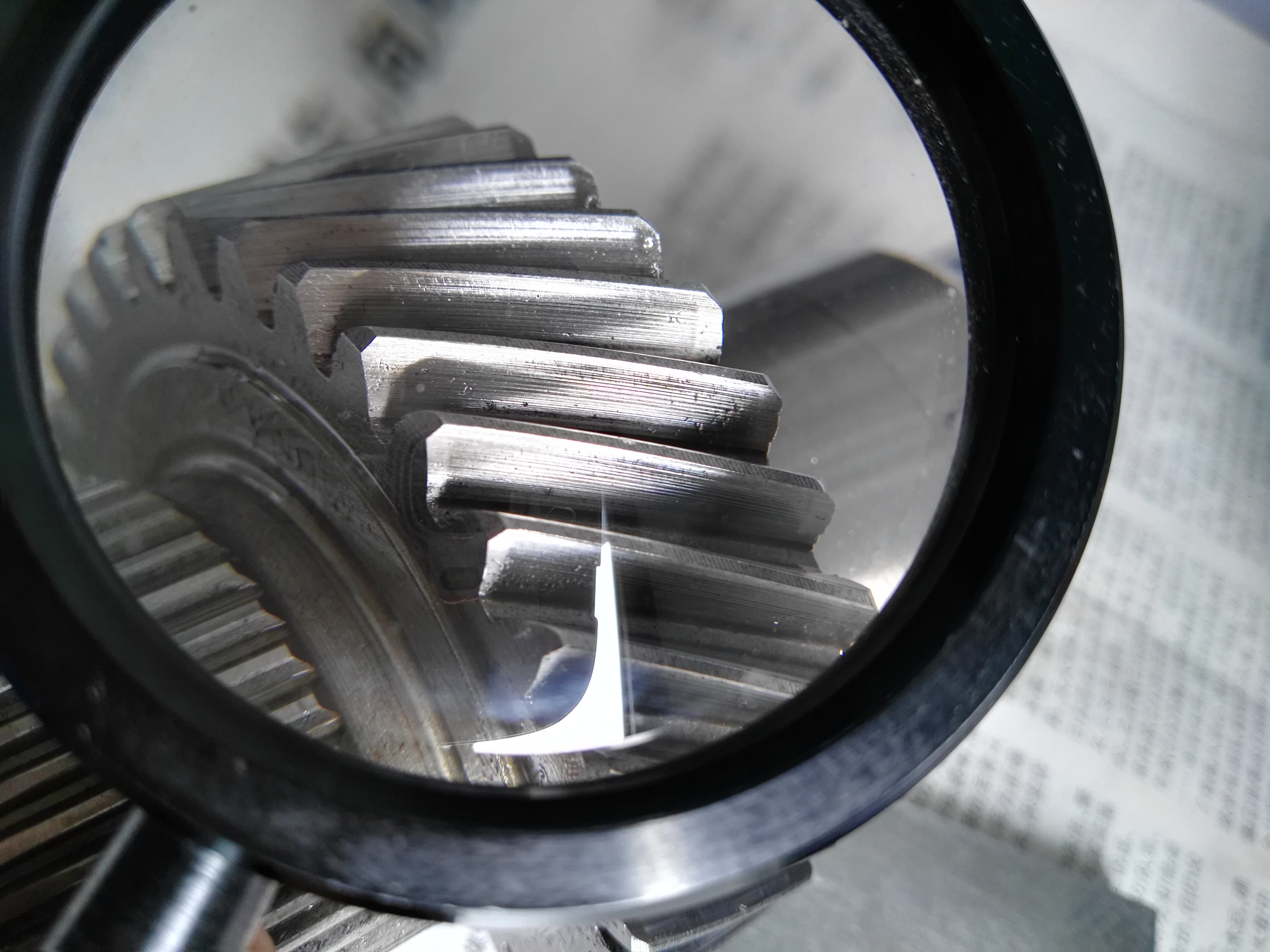

齿轮齿面原因分析
 楼主| 发表于 2016-6-16 08:30 | 显示全部楼层
IMG_20160616_082011.jpg 用放大镜拍了更清楚的
发表于 2016-6-17 11:52 | 显示全部楼层
和润滑油有关系
发表于 2016-6-17 13:34 | 显示全部楼层
螺旋角误差偏大,从上往下看,磨损程度不一样!
 楼主| 发表于 2016-6-17 15:26 | 显示全部楼层
拍摄光线的问题,整个沿齿高方向都有痕迹,螺旋角没问题,螺旋线公差精度很好。
 楼主| 发表于 2016-6-17 15:27 | 显示全部楼层
整个实验中换了四次润滑油。应该油的问题不是主要问题
发表于 2016-6-18 08:05 | 显示全部楼层
配对齿轮,齿顶两侧修形0.03看看效果怎么样!
发表于 2016-6-18 09:28 | 显示全部楼层
砂轮没有修整好吧
 楼主| 发表于 2016-6-18 16:59 | 显示全部楼层
这个本身就是齿顶 齿根修行的
 楼主| 发表于 2016-6-18 17:00 | 显示全部楼层
mujun 发表于 2016-6-18 09:28
砂轮没有修整好吧
有可能,砂轮选型不对,造成齿面粗糙度不良,最终导致这个减速箱实验出现这个问题
发表于 2016-6-18 21:44 | 显示全部楼层
粗造度问题,砂轮架速度太快,砂轮太粗
