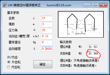

发表于 2016-7-19 10:49 | 显示全部楼层
为什么我算出来一直是91.368呢……
