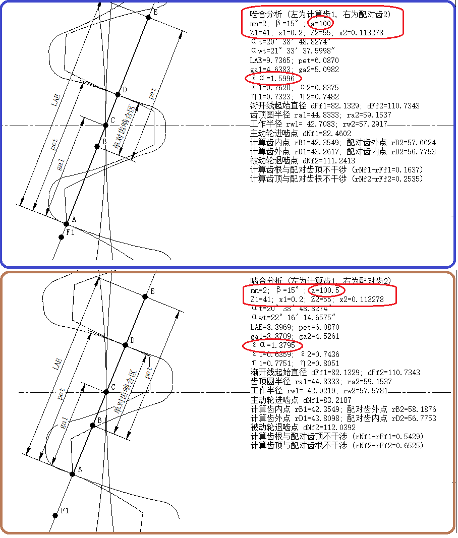

非理论中心距可以算吗?

哈哈,这个事没完!可以独立的设定中心距,比如人为的的加大或减小,不管理论中心距,KS可以计算侧隙、重合度等!

luomo226 发表于 2017-4-11 21:20
calculation/setting/calculations/
勾选calculation with operating center distance……
谢谢,果然可以搞定,非常感谢!

dflluo 发表于 2016-6-3 10:44
就是变位已定,算出来中心距是100,但实际是100.5,能算吗?
中心距,变位,螺旋角 在计算时是相互制约 的。
变位不变, 螺旋角不变,齿形都不变, 就是强行加大中心距 , 可以的 !
变位不变, 螺旋角不变,齿形都不变, 就是强行加大中心 ...

中心距加大,重合度降低,对的
