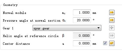

在kisssoft中,如果中心距并不是齿轮理论中心距,需要强行增加中心距,这种情况kisssoft好像算不了啊,软件必须要满足理论中心距才可以好像。求大家指点。

发表于 2017-3-22 20:41 | 显示全部楼层
只要在把中心距选项的勾打上,这样就可以自定义中心距了,然后再调整大小齿轮的变位系数就可以了!
 楼主| 发表于 2017-4-11 17:05 | 显示全部楼层
谢谢您的解答。我的意思是所有参数不变,只增加中心距。勾选输入中心距可以,但会自动调整变位系数,与我的计算初衷不符。
发表于 2017-4-11 21:20 | 显示全部楼层
dflluo 发表于 2017-4-11 17:05
谢谢您的解答。我的意思是所有参数不变,只增加中心距。勾选输入中心距可以,但会自动调整变位系数,与我 ...
calculation/setting/calculations/
勾选calculation with operating center distance……
