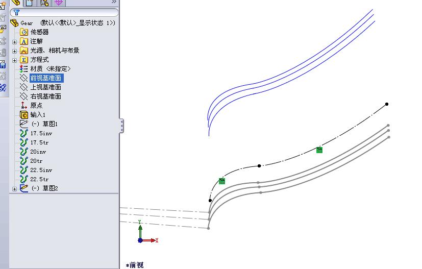

请问压力角是如何求出的?
因为pb=pi*mt*cos(alpha_t),alpha_t不唯一。
分别以alpha_n=17.5  =20  =22.5deg做出渐开线和过渡曲线,与原图中的渐开线和
过渡曲线进行比对,取吻合度较高的曲线的alpha_n,本案取20deg,这也是模拟真
实测绘的模式。
见下图
发表于 2016-6-2 15:25 | 显示全部楼层
强调一点,本案基于同一基圆,alpha_n=17.5  =20  =22.5deg时,渐开线是一样的,不同的是齿根过渡曲线。吻合度较高是指过渡曲线,alpha_n=20deg时过渡曲线吻合度较高。
从另一方面来看,alpha_n=20deg时分度圆位于齿全高的标准位置,即无变位的位置。单个齿轮的变位的考察,主要看齿根过渡曲线的影响。alpha_n=20deg,无变位时,既然过渡曲线吻合,又何必要取有变位的其他alpha_n呢!

分别以alpha_n=17.5  =20  =22.5deg做出渐开线和过渡曲线 ...
谢谢。
不过按我的理解,渐开线的形状由基圆大小确定,所以不管采用17.5°或20°或22.5°作为分度圆压力角,做出来的渐开线形状应都是一样的,再设计不同的变位系数也能得到同样的齿廓。
发表于 2016-6-2 18:43 | 显示全部楼层
zbq2334 发表于 2016-6-2 15:25
强调一点,本案基于同一基圆,alpha_n=17.5  =20  =22.5deg时,渐开线是一样的,不同的是齿根过渡曲线。吻 ...
对的,无变位最好。
