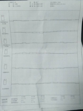

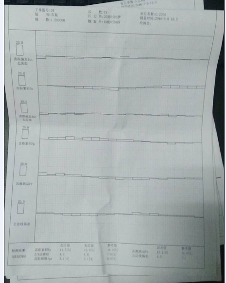

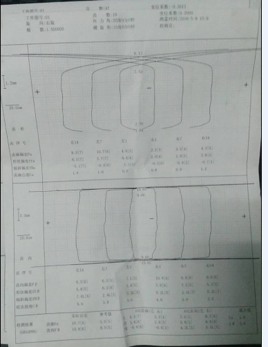

 楼主| 发表于 2016-5-27 18:13 | 显示全部楼层
305202586 发表于 2016-5-23 08:52
都控制在1丝半以内的
这是齿形齿向累积图
