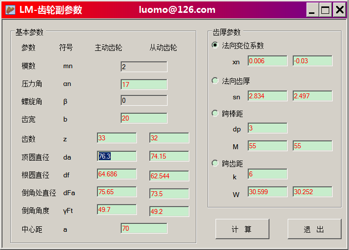

发表于 2016-6-13 11:05 | 显示全部楼层
怎么感觉有些不对劲呢?齿顶圆怎么这么大。
33*2+1.25*2*2=71
变为系数貌似也。。。。
神马情况?
表面上beta为0,实际程序计算中不为0?
 楼主| 发表于 2016-6-13 11:08 来自手机 | 显示全部楼层
33*2+1.25*2*2=71
变为系数貌似也。。。。
不对劲就对了,呵呵,我前面说过了,变位系数和螺旋角是在原齿轮参数的基础上直接拉掉的,所以会有点别扭,另外手里的版本滑动率已经纠正……
发表于 2016-6-13 11:15 | 显示全部楼层
luomo226 发表于 2016-6-13 11:08
不对劲就对了,呵呵,我前面说过了,变位系数和螺旋角是在原齿轮参数的基础上直接拉掉的,所以会有点别扭 ...
哦,虽然是试用版的,但我感觉计算案例还是提供正确的数据比较好,不然别人也不知道程序的正确性如何了。O(∩_∩)O~
 楼主| 发表于 2016-6-14 17:36 来自手机 | 显示全部楼层
leozhang 发表于 2016-6-13 11:15
哦,虽然是试用版的,但我感觉计算案例还是提供正确的数据比较好,不然别人也不知道程序的正确性如何了。 ...
正确性已经验证,不然也不敢乱发的,主要是没精力重新做一轮……
