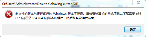

 楼主| 发表于 2016-5-21 14:00 | 显示全部楼层
另外,SU的程序,你那还能用呢?我电脑升级完以后,基本不能用,就图示这样子,现在也用的少了……

发表于 2016-5-23 21:35 | 显示全部楼层
luomo226 发表于 2016-5-23 20:59
别光顶啊,给点建设性建议……
因为无法打开软件,无法测试啊
 楼主| 发表于 2016-5-23 21:40 | 显示全部楼层
fuguangyi 发表于 2016-5-23 21:35
因为无法打开软件,无法测试啊
framework4.0装一下……
