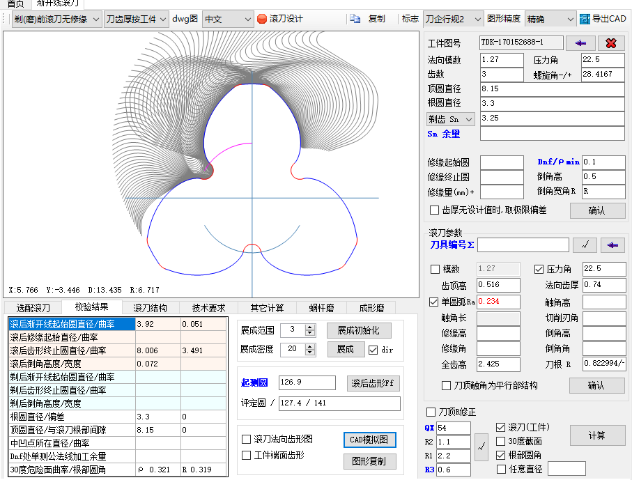

挺全面啊!不知道计算结果是否准

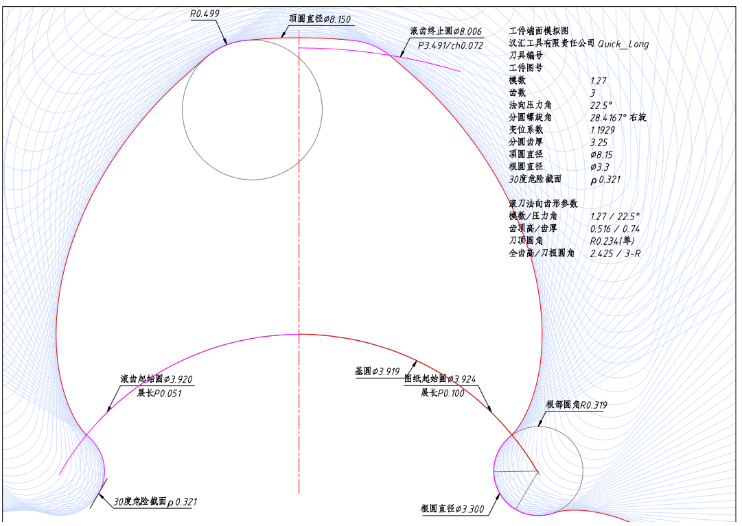

发表于 2023-1-16 17:17 | 显示全部楼层
验算这个参数:Mn 1.27 Z3 αn22.5°  β28°25'0"  Da:8.15  Df:3.3  Sn:3.28   滚刀全切,滚刀齿顶全圆弧,齿根圆弧R0.5
能发个CAD图最好,看看你的程序计算精度怎么样,这种少齿数的处理的怎么样
