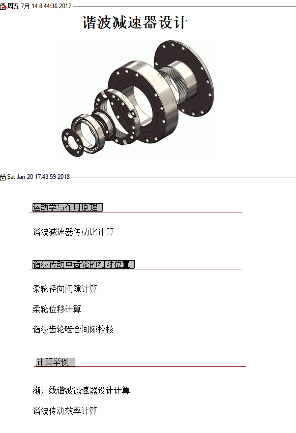

发表于 2018-7-15 10:36 | 显示全部楼层
最近刚写了一篇
