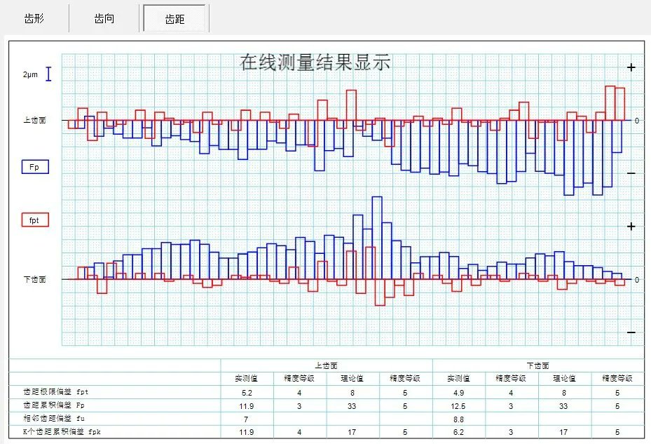

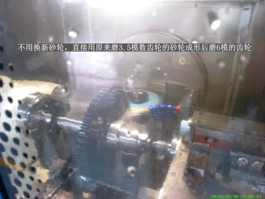

 楼主| 发表于 2016-4-28 22:35 | 显示全部楼层
hyfjy 发表于 2016-4-26 08:08
发个磨内齿的照片看看才好。并请标明最小内齿轮直径。
一个砂轮在磨削完3.5模数的齿轮后,继续磨削6模的齿轮,不需要换新砂轮,
机器根据砂轮原形状和新形状计算出最佳的修整路径后修整成形砂轮;
磨削完成后进行在线测量
发表于 2016-4-29 07:44 | 显示全部楼层
机器根据砂轮原形状和新形状计 ...
貌似仍然是外齿轮,不是我想看的磨内齿啊?
