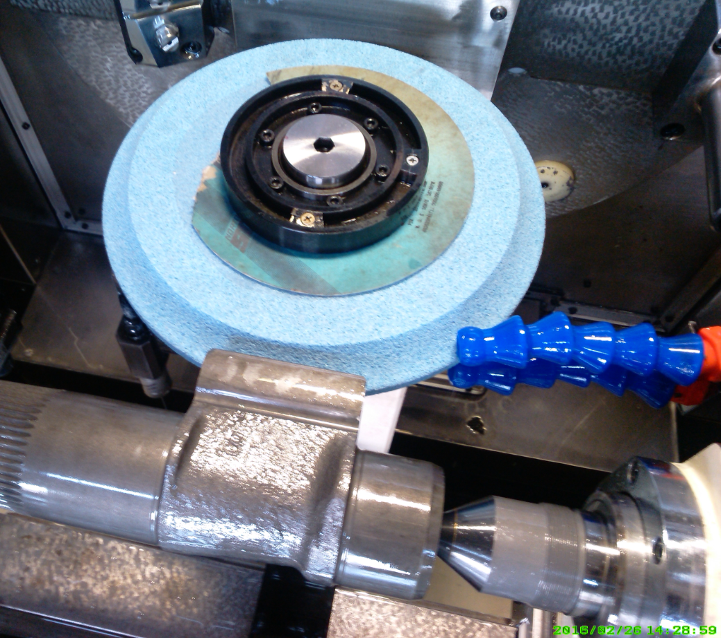

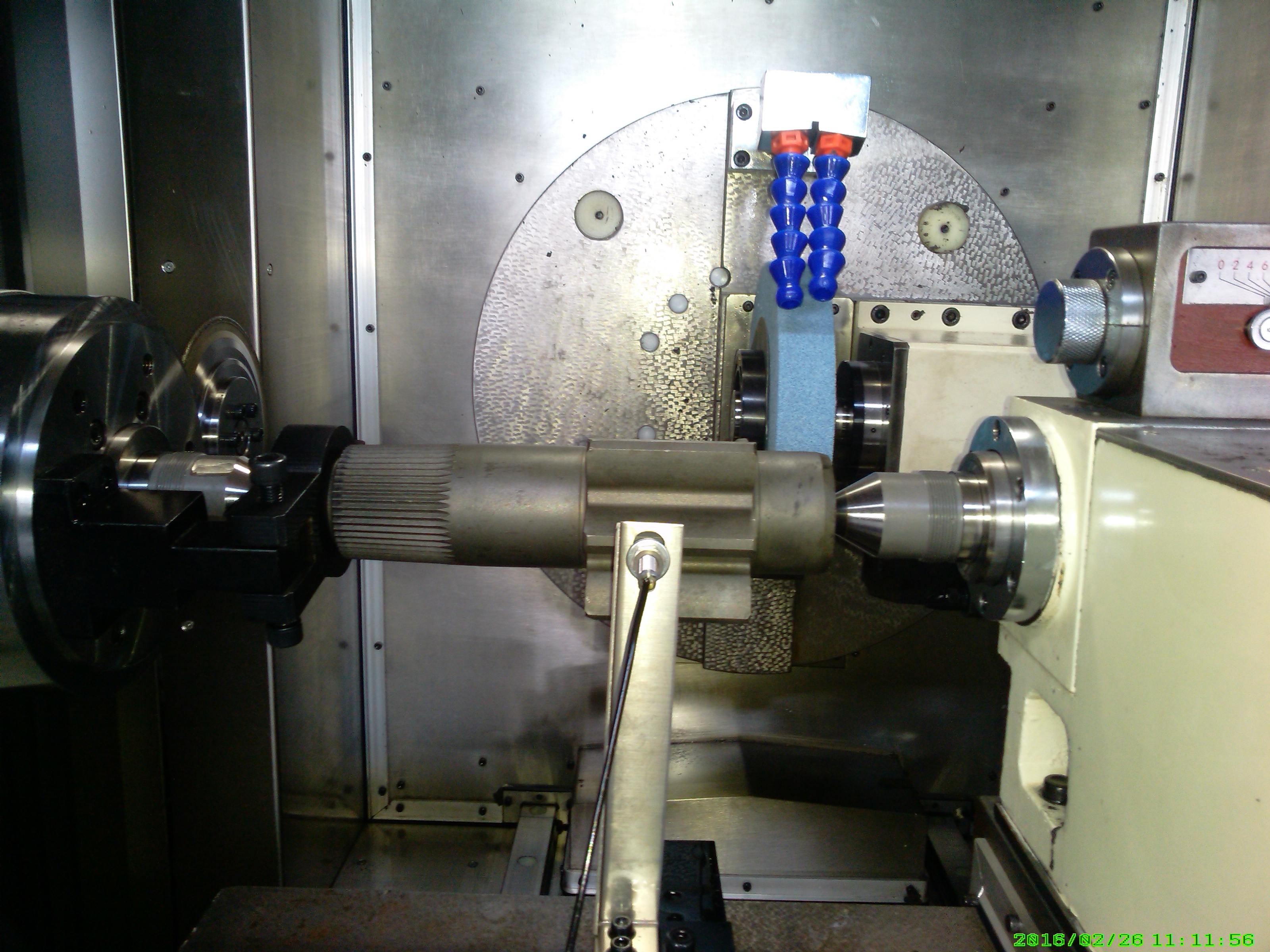

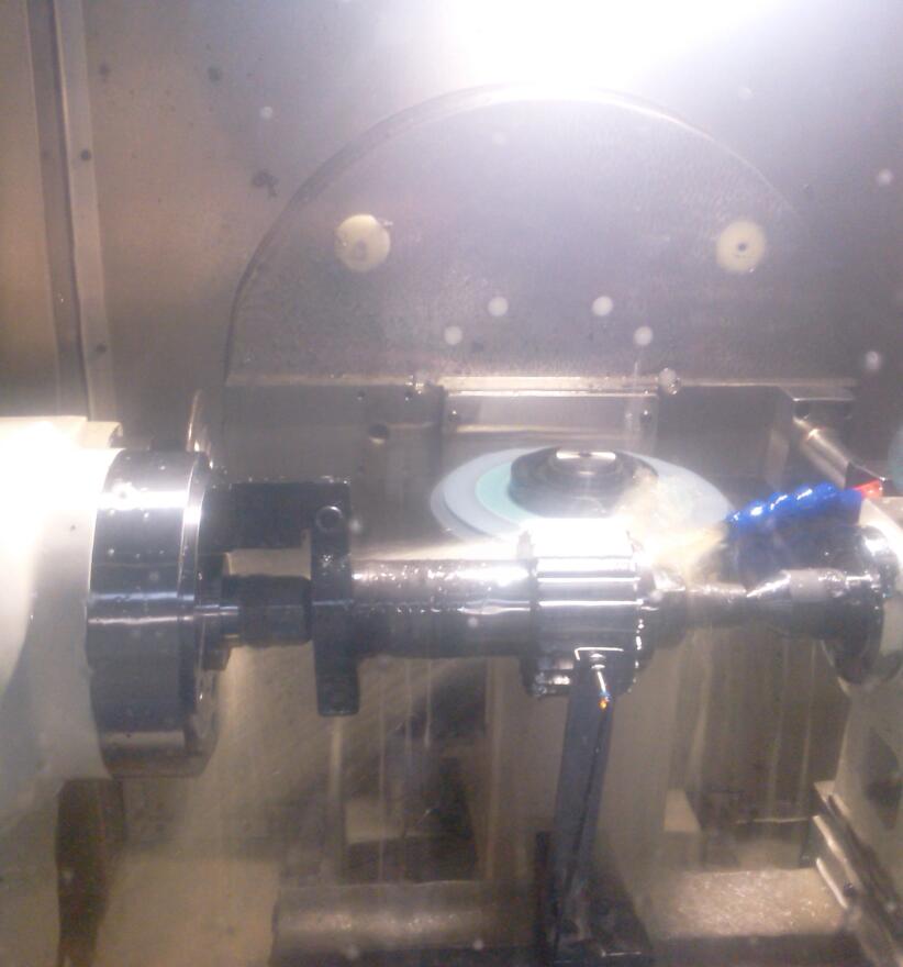

目前国产最高端的圆柱齿轮成形磨削设备:
可以磨削齿轮,花键,蜗杆,轴,及其他复杂形状的齿槽;
可进行成形法磨削,也可进行展成法磨削。
最大磨削直径:400mm
最大模数:12mm
最大工件长度:1000
磨削精度:3级-4级(3级要求恒温车间)
自动对刀,自动余量分配,在线检测
产地:湖南益阳

补充内容 (2016-4-18 16:37):
图示是磨的一个大模数的扇形齿轮,齿数3/9,有磨削视频,只是这里不能发。

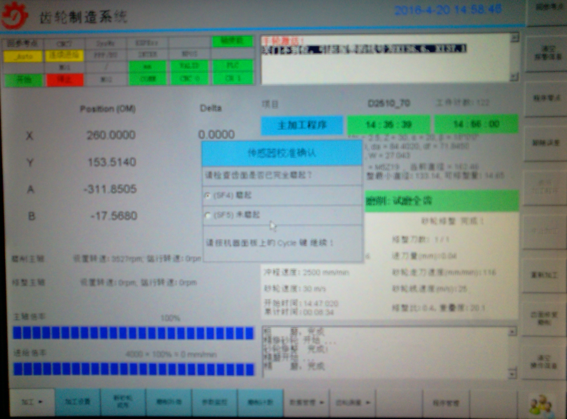

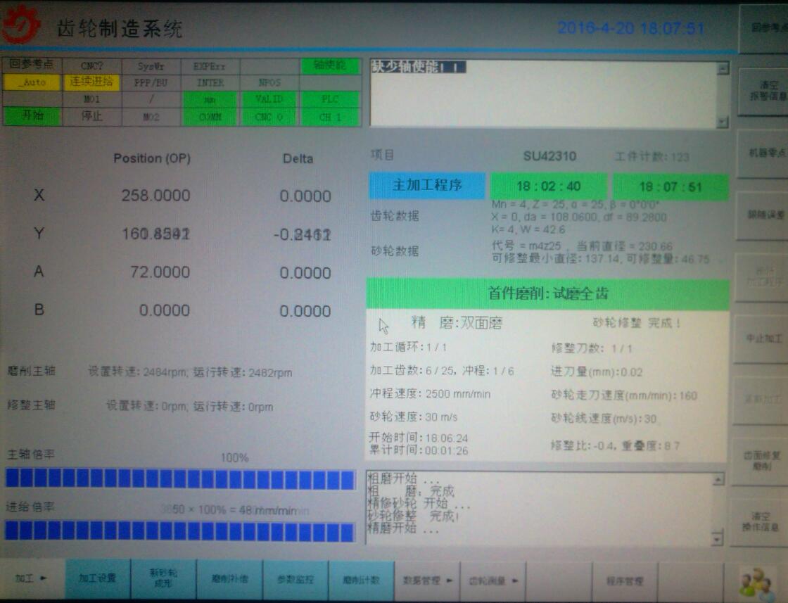

 楼主| 发表于 2016-4-20 22:05 | 显示全部楼层
HBTIANZE 发表于 2016-4-20 10:22
贴几个操作界面看看啊。
首件试磨后根据齿面磨削情况进行传感器校准
磨削中
磨削中
加工信息界面
加工信息界面
