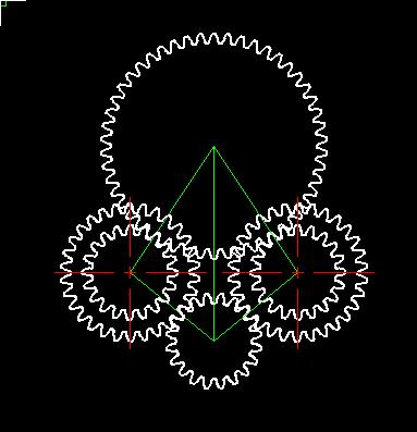

发表于 2022-9-29 16:34 | 显示全部楼层
请问老师,这种中间双联齿的封闭轮系,两边的双联齿轮好像不能通用,请问可以通用吗?也就是双联齿的位置一样可以吗。见图
发表于 2022-9-30 09:18 | 显示全部楼层
DD99 发表于 2022-9-29 16:34
请问老师,这种中间双联齿的封闭轮系,两边的双联齿轮好像不能通用,请问可以通用吗?也就是双联齿的位置一 ...
实际上在汽车行业,这种也就是所谓的双中间轴的设计
发表于 2022-9-30 10:05 | 显示全部楼层
是的。两边的双联齿要分别对齿才行,如果要通用必须要使上下齿与双联齿都要对正摆放才行,所以比较困难。不知是否有捷径。
