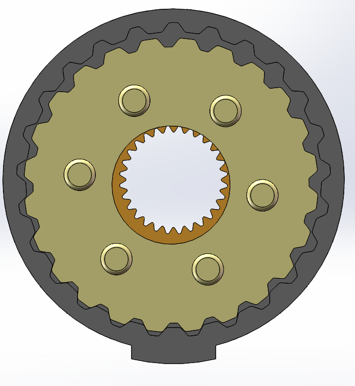

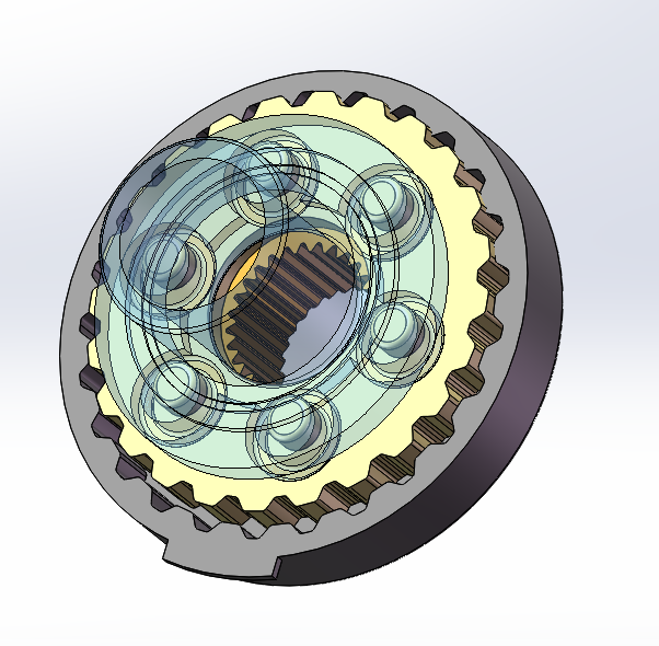

继续分享一个一齿差的行星传动产品,这是是汽车尾箱推杆系统中使用的。
发表于 2017-8-8 18:43 | 显示全部楼层
                师傅这个是零齿差输出机构吗?好高难度的设计呀,请问直齿轮有切向变位吗?是不是调整齿间隙齿厚来达到零齿差输出目的呀?
                 谢谢您指导下!
 楼主| 发表于 2017-8-9 18:35 | 显示全部楼层
zyh007zyh 发表于 2017-8-8 18:43
师傅这个是零齿差输出机构吗?好高难度的设计呀,请问直齿轮有切向变位吗?是不是调整齿 ...
大哥,都已经说了是一齿差的,怎么问是零齿差的那!
齿轮不用切向变位,径向变位就行啦!
