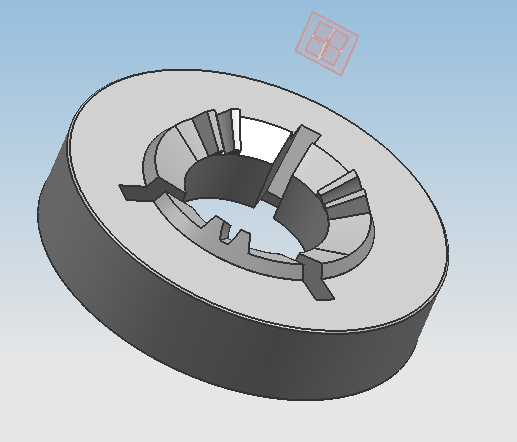

           特向各位高手请教:锥齿轮车床磨床加工工装的设计方法。
           我用锥齿轮锻造模具的电极来电火花车床磨床夹具的定位齿,加工出来的工装总是不理想,产品跳动大,请教:你们是用什么方法来加工定位齿的?

能否参考下“https://www.gearbbs.com/thread-32416-1-1.html”第十楼中的办法,用不修形的电极进行电火花加工得到,或者设计成直平面的夹具齿面。无论何种办法,要注意的是锥齿轮夹具的面锥与根锥在安装锥齿轮后,都不能相靠,必须留有足够的间隙。因为锥齿轮的精锻后,面锥与根锥都是不太准确的,也很少纳入检查的范围,是不能用来作为基准的。

我现在用的就和楼上的这样的,只要锻造没有问题车加工就能达到要求。
发表于 2016-9-10 16:53 | 显示全部楼层
球头的也可以
