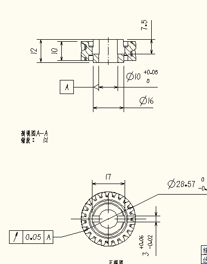

这种斜齿轮怎么计算

 楼主| 发表于 2015-11-3 08:51 | 显示全部楼层
mrmrw 发表于 2015-9-25 07:52
看到楼主的回复,首先佩服楼主的毅力!
楼主也是从事技术很多年的“老人”了!
其实对齿轮设计这东西, ...
大家看看这个注塑齿轮怎样做才能保证径向跳动,现在跳动在0.2
1023chilun.rar
158.52 KB, 下载次数: 9, 下载积分: 齿轮币 -2 枚

发表于 2015-11-26 08:35 | 显示全部楼层
这个塑料齿轮是大螺旋角的,径跳跳动估计能控制在0.05mm左右,至于楼主说要0.2估计是写错了,要控制在0.02还是很有难度的,除非滚齿加工。
  这个塑齿的材料最好是POM 100P或者 3010的材料,估计应该可以做。
 楼主| 发表于 2015-11-30 09:12 | 显示全部楼层
mrmrw 发表于 2015-11-26 08:35
这个塑料齿轮是大螺旋角的,径跳跳动估计能控制在0.05mm左右,至于楼主说要0.2估计是写错了,要控制在0.0 ...
老大是专业做齿轮的吗?做这样的齿轮模具是多少钱,产品用100P的话大概多少一个。
现在情况是这个齿轮就是跳动大,我准备把槽去掉,看看跳动如何。如果行,那只能该结构了。
齿轮转的时候空载(基本没有一点力)声音比较大,只要手指捏住轴,那种啮合的齿轮音就没有了。我这没有齿轮的测试设备,所以不能确定是哪里的问题。所以想请老大能提供的建议。
发表于 2015-12-6 21:33 | 显示全部楼层
现在情况是这个齿轮就 ...
不好意思,这几天忙都没有看到您的问题,现在做简要回复:
(1)这个齿轮是大螺旋角30°的斜齿轮,角度有点大,需要定制专用电极齿轮放电加工模具型腔,要做好精度,这个齿轮做1出1的,模具费用在2.5~3W元。
(2)对于你说的噪音问题,初步估计问题出在材料上,应该是你的材料较软,齿轮精度估计也不高,当轻载时啮合时,精度较低的齿轮啮合噪声较大;在加载后,鉴于材料较软,变形后轮齿啮合就变得可以接受了。
(3)关于产品单价,我只是给你基本信息,你基本上可以估算一下:① 杜邦 Delrin 100 材料市场价格在30元/kg上下波动, 旭化成的 Tenac 3010略微便宜些,在27元/kg波动;②你的产品重量+7g左右的水口料,就可以算出材料成本了。③注塑成本估计在0.5元左右,加上检测、包装、管理费用等,估计要0.8元左右了。④其余的就是看你的单量来看利润率了。你应该自己可以估算出来了。
 楼主| 发表于 2015-12-7 19:37 | 显示全部楼层
(1)这个齿轮是大螺旋角30°的斜齿轮,角度有 ...
模具费用基本是这个价,我开了两付大小都一样价格,产品价格也差不多,1块多点,以后有机会找你开
发表于 2015-12-8 15:54 | 显示全部楼层
瑞回到楼主的主题,本人的看法是不见得这样的设计就是最好的,各位朋友在抄板时,最好不要完全按样品的格式照搬不误,任何设计,主要是分析需要的功能,那怕是模仿,也得有一定的道理,楼主展示的斜齿轮,如果设计成这样,在使用上并不合理,除非有明显特殊的原因必须这样之外,都应该是可以经过自己分析的。万一国外的设计者设计的这款东西后来早就改掉了,或者进化了,升级了,也未必不可能的吧。国内仿制中多次出现把国外样品的工艺孔,做错的孔都原样照搬的笑话,有些正是在打官司时被指证抄袭的证据。模仿中一定要有自己的新意,这是做技术人应该具有的本能。也只有这样,才能进步。
