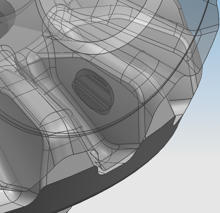

直齿锥齿轮想要得到近似椭圆形接触
发表于 2017-12-25 16:05 | 显示全部楼层
hyfjy 发表于 2017-12-23 09:50
其他位置,的确存在“传动误差”,就是不需要接触的地方,进行了负向的收缩,这就是实质吧。但收缩量很小 ...

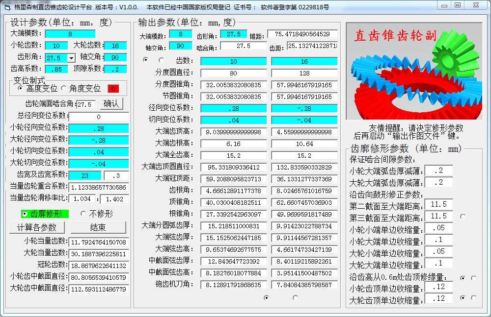

 楼主| 发表于 2023-6-17 19:43 | 显示全部楼层

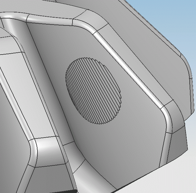

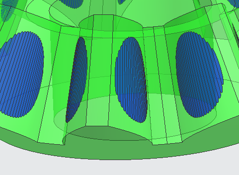

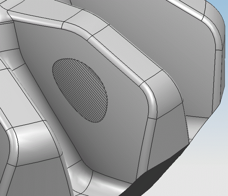

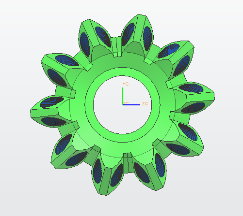

基本参数
小轮啮合印痕
放大
大轮啮合印痕的放大图
 楼主| 发表于 2023-6-17 19:47 | 显示全部楼层
计算的全过程及展成过程的视频文件
10-14啮合全过程.part1.rar (5 MB, 下载次数: 6) 10-14啮合全过程.part2.rar (5 MB, 下载次数: 6) 10-14啮合全过程.part3.rar (5 MB, 下载次数: 6) 10-14啮合全过程.part4.rar (5 MB, 下载次数: 6) 10-14啮合全过程.part5.rar (4.44 MB, 下载次数: 6)
 楼主| 发表于 2023-6-17 19:49 | 显示全部楼层
10齿与16齿啮合得到的接触印痕视频文件
10-16一齿啮合印痕.part1.rar (5 MB, 下载次数: 5) 10-16一齿啮合印痕.part2.rar (5 MB, 下载次数: 5) 10-16一齿啮合印痕.part3.rar (5 MB, 下载次数: 5) 10-16一齿啮合印痕.part4.rar (5 MB, 下载次数: 5) 10-16一齿啮合印痕.part5.rar (650.84 KB, 下载次数: 4)

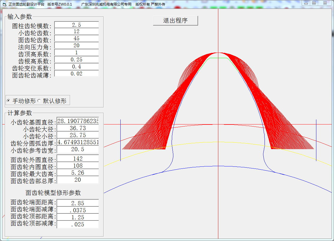

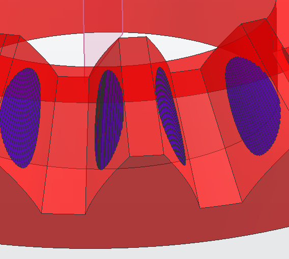

 楼主| 发表于 2023-6-20 21:55 | 显示全部楼层

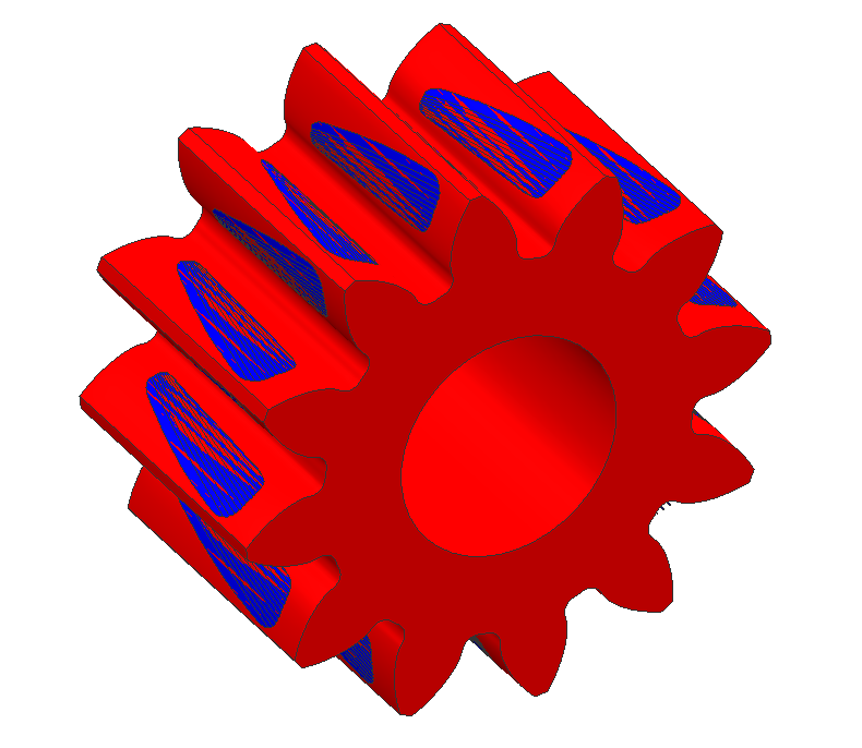

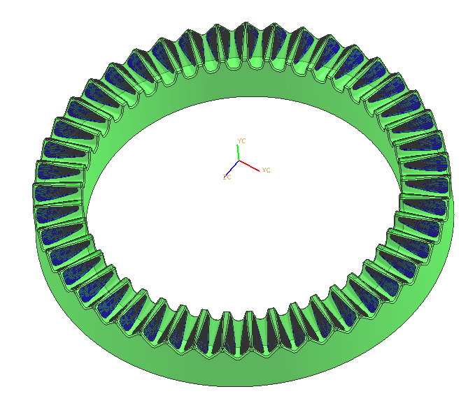

正交圆柱齿轮与面齿轮传动的接触印痕
正交圆柱齿轮与面齿轮传动的设计
小齿轮的接触印痕
大齿轮的接触印痕
 楼主| 发表于 2023-6-20 22:00 | 显示全部楼层
正交面齿轮传动的齿面接触印痕.rar (3.02 MB, 下载次数: 4)
正交面齿轮传动的接触印痕.rar (2.2 MB, 下载次数: 4)
正交面齿轮传动的接触印痕-1.rar (9.35 MB, 下载次数: 5)
