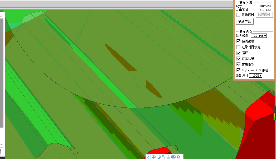

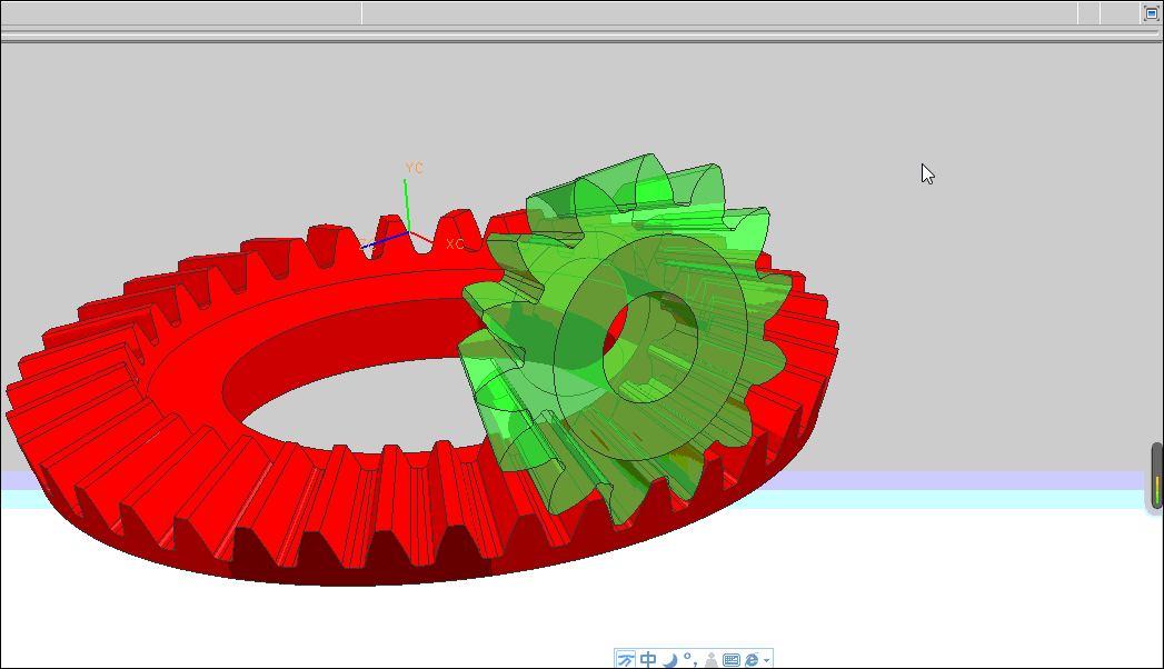

直锥齿轮副在啮合传动中,设计者都相得到近似于椭圆形的接触区,近期受朋友之托,在软件上进行了一些改进,终于可以看到接触区的变化了。
接触线的长度由短慢慢变长,最后再慢慢变短到结束,如果连续起来,就产生了近似椭圆的区域。

 楼主| 发表于 2016-10-17 16:07 | 显示全部楼层
有些做精锻的专业厂,已经做出了接近椭圆效果的啮合区,对于早期的啮合,噪音控制有比较大的好处。

 楼主| 发表于 2016-10-17 16:23 | 显示全部楼层
yanxudong 发表于 2016-10-17 16:21
这应该是齿向修形的结果吧!
有齿形的修形,同时有齿向的修形,且在修形中,根据函数逐点改变,达到这一结果。

发表于 2017-12-7 00:40 | 显示全部楼层
請問這種齒面接觸是用何種軟體做出來的,可以分享如何配置嗎?
是SolidWorks 還是ug呢?
