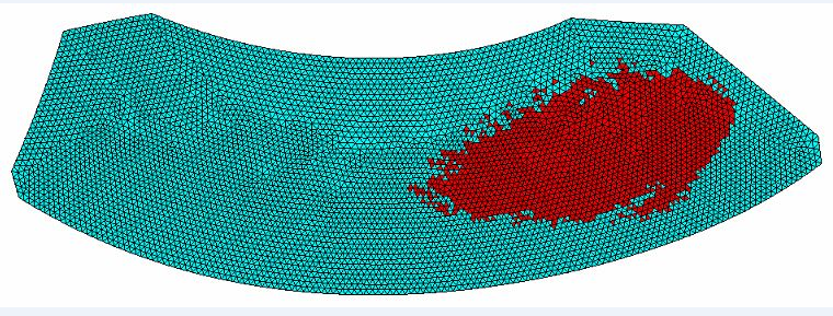

下图是本人用有限元法分析的尼曼蜗轮接触区图:

我只想知道楼上尼曼蜗杆的精确建模是怎么做的,可否分享一下,学习一下。

尼曼蜗杆尼曼蜗杆是德国的g.niemann教授于1937年提出了一种凹面齿圆柱蜗杆传动;即我国目前所称的zc型蜗杆;也称“niemann”蜗杆;1940年获得专利。1953年这种蜗杆作为商品出售?厂商标记为“cavex;故又称"cavex”蜗杆传动;德国著名的render(富兰德)公司将该产品系列化并经多次改进;进行大批量生产;产品销往世界各地。九十年代以来?原苏联学者李特文和他的学生对圆弧齿的圆柱蜗杆进行了深入的研究;并在zc蜗杆的基础上;改进制造了zci蜗杆。到八十年代中期?由于材料技术、润滑技术、计算机技术等的进步;德国、美国、日本和瑞士等先进工业国家的蜗杆减速机生产水平获得了大大的提高。1985年德国flender公司采用全新技术生产的niemann蜗杆减速机cavex?其效率高达98%;承载能力比同类蜗杆减速机高出30%。我国近年来引进的生产设备中就有数以千计的这种蜗杆减速机。至目前在提高圆柱蜗杆传动精度、材料的选择以提高承载力及齿面接触受力分析等方面都有进一步的发展。国内对圆弧凹面齿圆柱蜗杆传动的研制始于60年代;并创造了可车削的轴面圆弧齿面zc3型;1969年完成了部颁标准“圆弧齿圆柱蜗杆减速器”草案?开始批量生产。1979年将草案正式修订为部颁标准。1986年在该部颁标准的基础上进一步修订为国家标准“圆弧圆柱蜗杆减速器”;齿形改为叮磨削的zci型(百度上查到的论述)。
 楼主| 发表于 2018-11-18 22:25 | 显示全部楼层
所以,用中国的术语说,是ZC型蜗杆,接触区应该是比较大的,更适宜于动态油膜的形成,故效率很高承载能力较大。可参看本人曾经做过一轴向凸曲面XC型蜗杆的啮合图。
