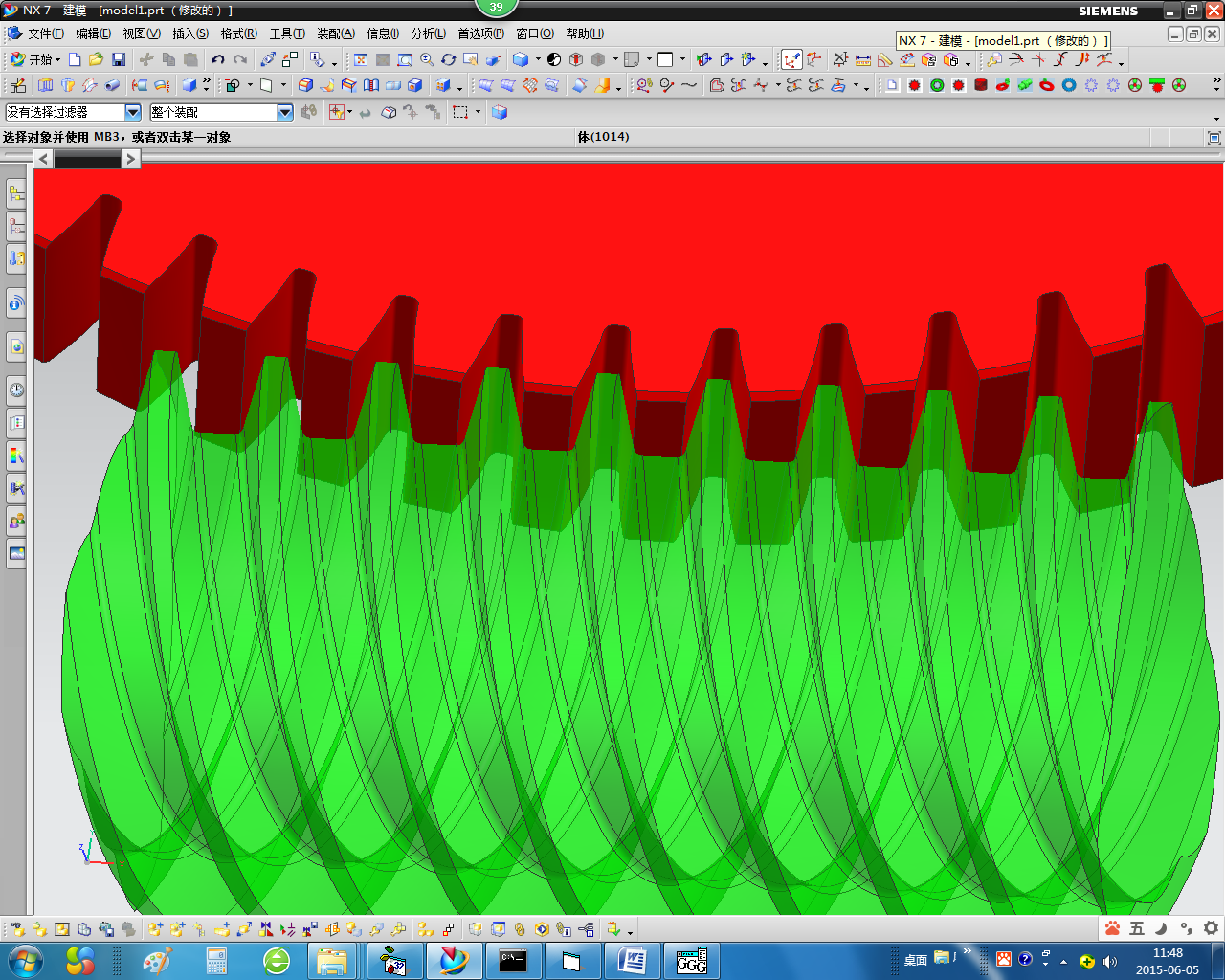

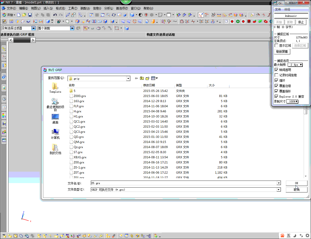

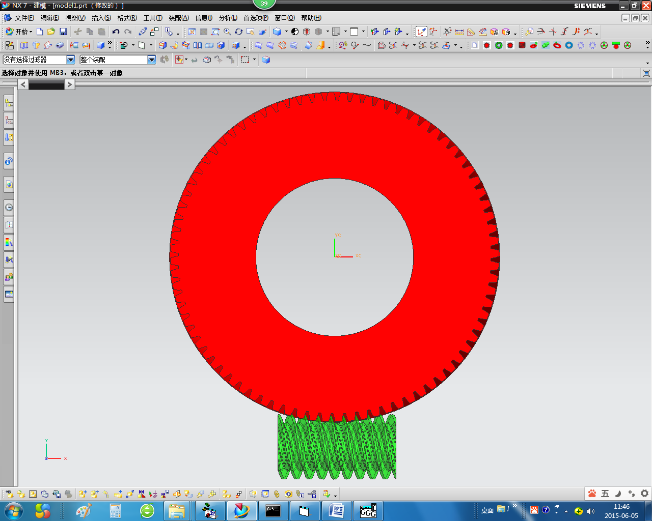

在UG软件对渐开线蜗杆与斜齿轮啮合的建模及装配。
建模的全过程 :

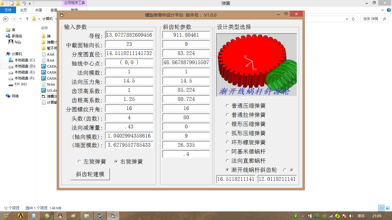

计算的界面:

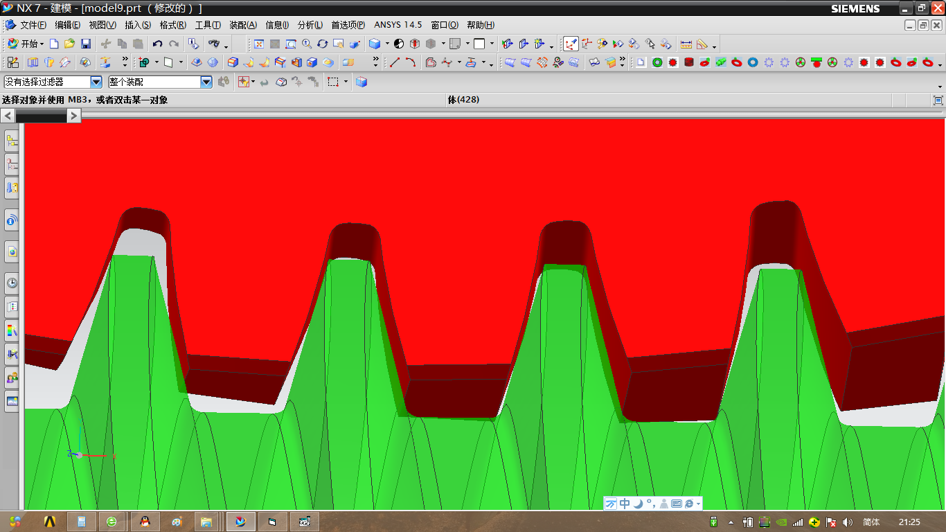

生成的模型副:
完全啮合,而二啮合齿面又会留有设定好的间隙
计算的文件:
计算输出记录.zip (951 Bytes, 下载次数: 127)

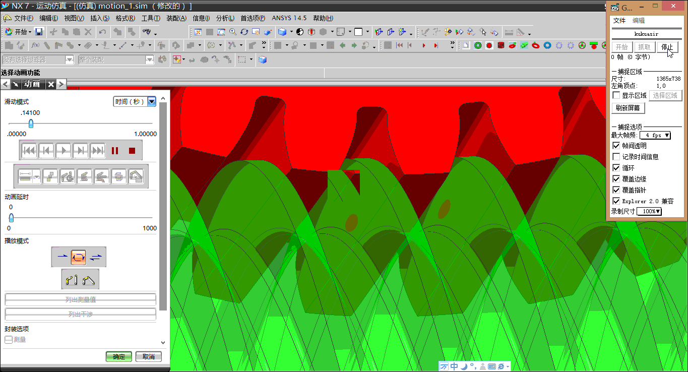

啮合区域的印痕

发表于 2017-11-19 23:17 | 显示全部楼层
hyfjy 发表于 2015-6-7 14:25
啮合区域的印痕
                      请问下费师傅,那个小小的齿接 触面是如何显示出来的呀,我用ug仿 真,3d接 触 运动分析,搞不出这个效果呀?
                            谢谢你的指点。
