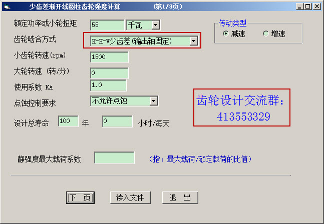

发表于 2016-1-24 20:38 | 显示全部楼层
这个设计齿轮的软件是什么软件啊?

发表于 2023-11-16 14:12 | 显示全部楼层
这个设计齿轮的软件是什么软件啊?

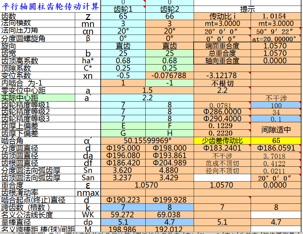

看看我的计算表格:

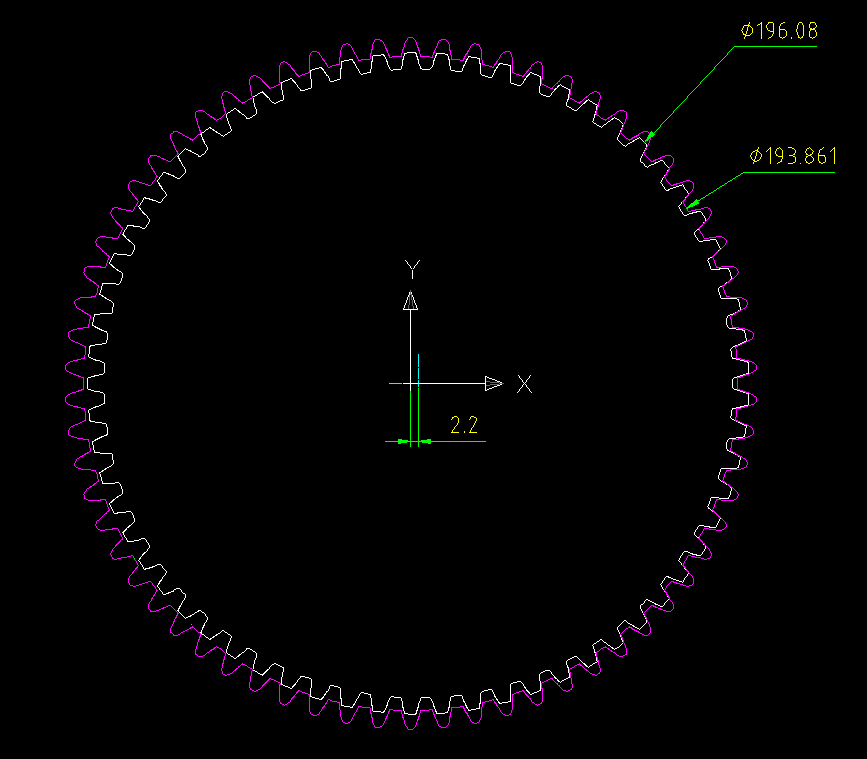

干涉检查:

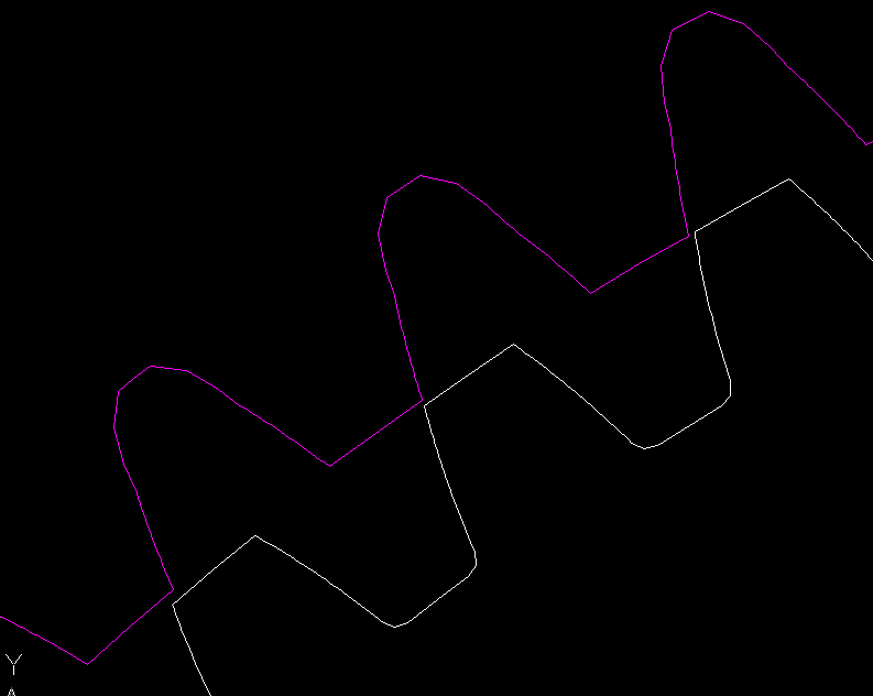

这是用渐开线齿形的少齿差传动
渐开线齿形的少齿差传动
渐开线齿形的少齿差传动
