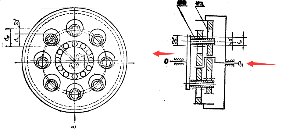

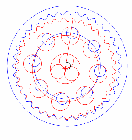

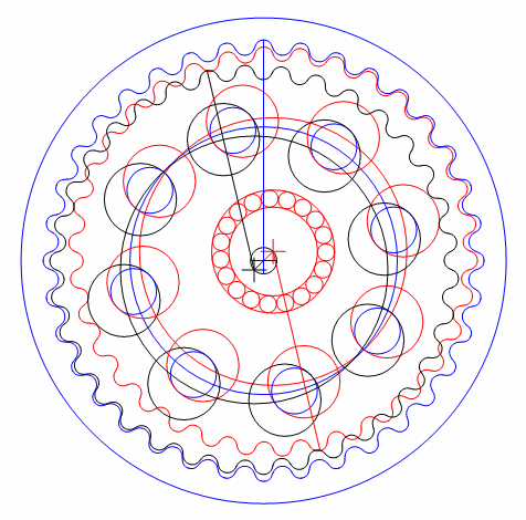

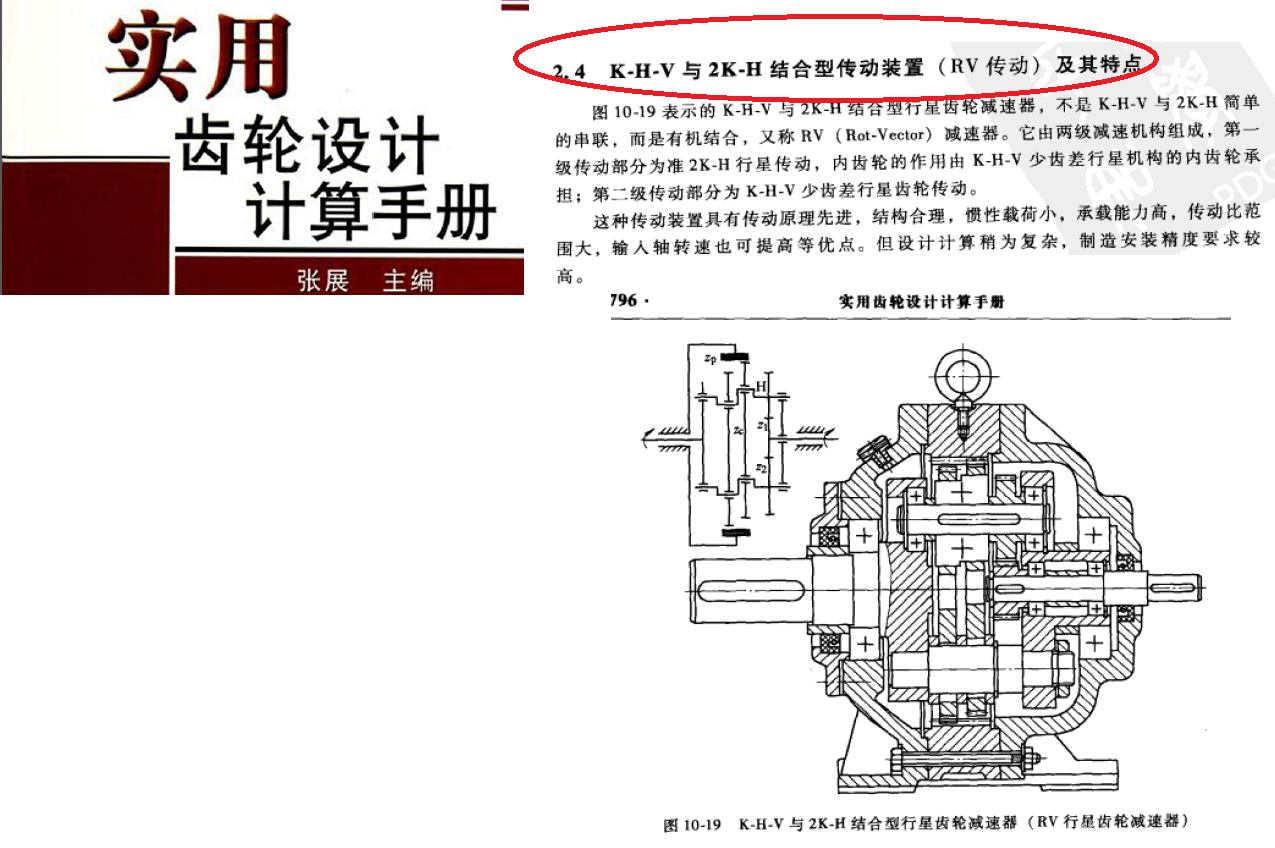

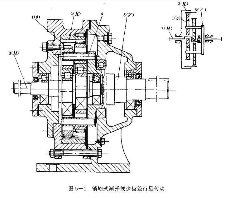

少齿差传动中的三环减速或双环减速也是很好的选择。

可以用摆线结构,也可以用大压力角渐开线结构的。
