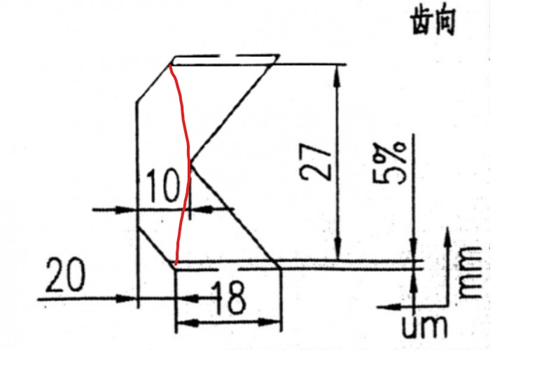

对于K型图,本人一直有个疑问,如按图所示红线做件,也在K型图范围内,但是齿形却是内凹的,这个算是合格还是不合格呢?

mwp2022 发表于 2022-5-15 08:44
对于K型图,本人一直有个疑问,如按图所示红线做件,也在K型图范围内,但是齿形却是内凹的,这个算是合格还 ...
不合格
发表于 2023-3-31 15:12 | 显示全部楼层
那这样说,单一一个K框图就是不合理的了。
发表于 2023-4-26 21:51 | 显示全部楼层
齿向上5%是啥意思
发表于 2023-4-27 09:02 | 显示全部楼层
还要加一句,齿形齿向不允许中凹,磨齿都应该知道,这是基本
发表于 2023-7-20 16:23 | 显示全部楼层
5%是评定范围之外
发表于 2025-7-1 16:36 来自手机 | 显示全部楼层
齿轮检测仪上输入你这图片里的数值,验活保证齿形齿向在K行图里
