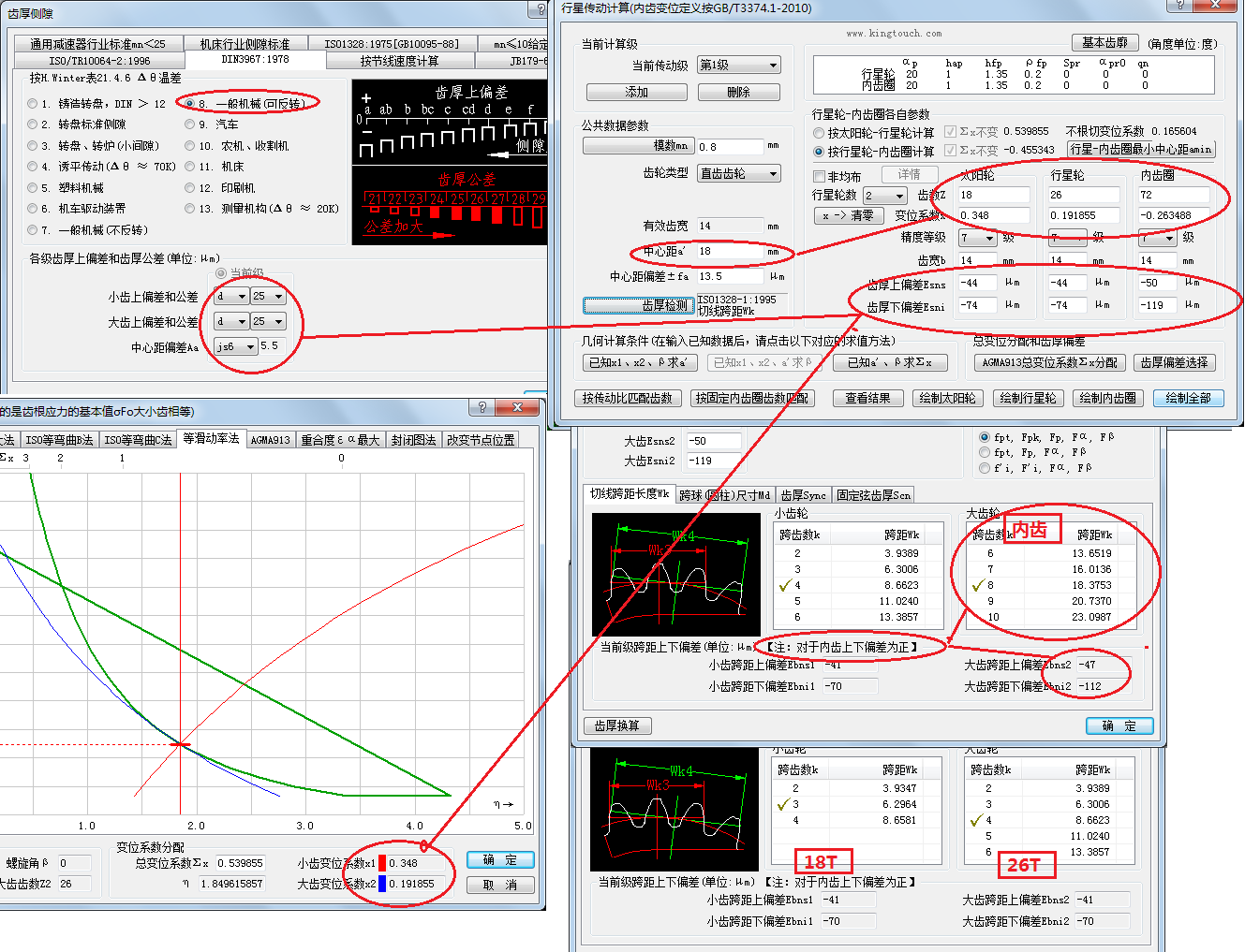

行星齿轮,太阳轮,内齿圈图纸如下。

中心距 18  !!!
牛爷,看不明白呀,搞的像看天书一样

牛爷说得对,不设计成变位的行星系统不能算进行优化设计了,就是在有限的空间,设计出耐用度较高,承载能力 ...

niuershiye 发表于 2015-3-21 16:08
1》设计成 《0》变位 一般不是多好 。
     假如 为了利用现在已经有了的 ,例如 内齿拉刀 和内齿,行星架 ...
牛爷,内齿一般变位系数怎样选择啊?

看看对不对,kisssoft 出的报告
