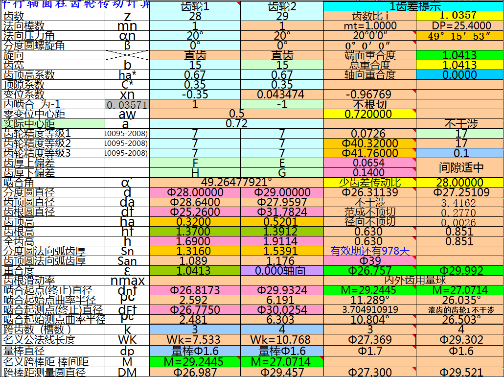

您好,用得是什么软件计算的?
我使用电子表格作几何计算.
一齿差设置实际中心距使啮合角为49——55度。二齿差设置实际中心距使啮合角为36——40度。三齿差设置实际中心距使啮合角为28——32度。…。若干涉可修改变位系数。齿顶高系数。使重叠系数0.95到1.2.    直到满意.

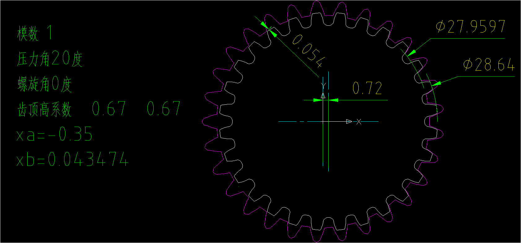

一般都是作图验证了
发表于 2025-6-13 16:46 | 显示全部楼层
michaelyang 发表于 2025-6-13 09:42
一般都是作图验证了
dwg的图片
